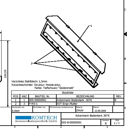

Hallo, ich habe da mal ne Frage:
Gib es eine Option, wo IV10 mir nicht nur die Stueckliste (in einer Exceltabelle) sondern auch die dazugehoerige Zeichnung mit Bezeichnung der Teile ausgibt. Ich muss meine Arbeit heute Abend in der Schule abgeben...........und das zu Fuss zu machen.....schaffe ich nicht mehr.
Danke.
Gruss Jeorsch

Du kannst in einer Zeichnung eine Stückliste einfügen, und die Durchnummerierung nutzen deine Teile mit einer Maßhilfline und Text genau zu bezeichnen.. meinst Du das? (Ich hab da mal was vorbereitet..)

http://ww3.cad.de/foren/ubb/uploads/SmilingDevil/St%fcckliste&Bauteil.jpg

erstellt am: 22. Dez. 2005 09:21    Editieren oder löschen Sie diesen Beitrag!  <-- editieren / zitieren -->   Antwort mit Zitat in Fett Antwort mit kursivem Zitat    Unities abgeben: 1 Unity (wenig hilfreich, aber dennoch)2 Unities3 Unities4 Unities5 Unities6 Unities7 Unities8 Unities9 Unities10 Unities
Original erstellt von SmilingDevil:
Axel
Hallo Axel, ja genau das meine ich.....ich moechte die Stueckliste als Exceldatei (das kann ich ja mitlerweile) und dazu die Zeichnung als extrablatt ausdrucken.......also....ich hoffe das ist verstaendlich....zwei blaetter.....1- stueckliste und 2- die zeichnung.......geht das aus einer bauteilzeichnung heraus ueberhaupt?
Danke fuer die schnelle Hilfe.
Gruss Jeorsch

Es geht. Aber eine Stückliste auf einer Bauteilzeichnung macht IMHOIn my humble oppinion (Meiner Meinung nach) wenig Sinn.

Hallo, ich erstelle öfters separate Stücklisten in eine Baugruppenzeichnung als Extrablatt.
Z.B.:
Blatt 1 --> Stückliste der Baugruppe
Blatt 2 --> Zusammenbau mit Pos. Nummern
Blatt 3 --> Anlagenlayout etc.
Hier kann selbstverständlich das erste Blatt (Stückliste) als Exceltabelle oder in Access exportiert werden. Aber dies macht sicherlich erst Sinn wenn ich die Daten weiternutzen möchte.

für eine Bauteilzeichnung macht es nur Sinn, wenn ich eine Information aus der Stückliste auf der Zeicnung haben möchte, z.B. das Gewicht des Bauteils. Da ein Bauteil aber nur aus einem Bauteil besteht hat die Stückliste auch nur eine Zeile und verdient deshalb ihren Namen eigentlich nicht.

..Stückliste macht schon sinn in einer Teilezeichnung (siehe jetzt geändertes Beispiel oben) wenn die Baugruppe nämlich wie da aus einem blech und Einpressteilen besteht..
