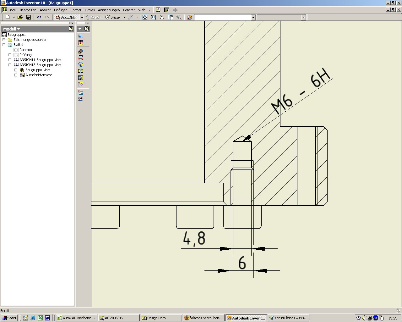

Seit wann macht IV10 die Schraubenverbindungsdarstellung im Schnitt falsch (siehe Bild)?
Die Ansicht die zu sehen ist, ist eine Normale Schnittansicht. Also noch nichteinmal eine fehlerhafte Ausschnittansicht.
EDIT: Der Konstruktions-Assistent erstellt immer bei Gewinden ein ANSI Metrisches M Profil Gewinde. Egal was man wählt. Das kann doch irgendwo nicht sein oder? Wenn ich eine ISO Schraube einfüge will ich das das Gewinde ein ISO Gewinde ist, bei einer DIN Schraube sollte es ein DIN Gewinde sein usw.
EDIT: Ok, ich habe für mich Entschlossen den Schraubenverbindungs Generator erst wieder in IV 11 Anzuschauen, das oben Beschriebene Problem Tritt nur in Verbindung mit diesem auf. Wenn man eine Schraube aus dem Inhaltscenter in die Baugruppe einfügt und dann von Hand Platziert sieht alles wie gehabt aus (nach Norm).

erstellt am: 12. Dez. 2005 21:05    Editieren oder löschen Sie diesen Beitrag!  <-- editieren / zitieren -->   Antwort mit Zitat in Fett Antwort mit kursivem Zitat    Unities abgeben: 1 Unity (wenig hilfreich, aber dennoch)2 Unities3 Unities4 Unities5 Unities6 Unities7 Unities8 Unities9 Unities10 Unities Nur für surfhai 10 Unities + Antwort hilfreich
Das Darstellungsproblem könnte daran liegen, daß es für diese Grafikkarte keinen zertifizierten Treiber für Inventor 10 unter Windows 2000 gibt
Ist das Hardware Registry File aktuell?
Geht der Schnitt genau durch die Schraubenmitte? Ggf. mal die Schnittlinie mit Abhängigkeiten senkrecht und koinzident auf Bohrungsmitte nageln.

erstellt am: 12. Dez. 2005 21:18    Editieren oder löschen Sie diesen Beitrag!  <-- editieren / zitieren -->   Antwort mit Zitat in Fett Antwort mit kursivem Zitat    Unities abgeben: 1 Unity (wenig hilfreich, aber dennoch)2 Unities3 Unities4 Unities5 Unities6 Unities7 Unities8 Unities9 Unities10 Unities Nur für surfhai 10 Unities + Antwort hilfreich
Original erstellt von surfhai:
Nur bei Dir  . Keine Ahnung....
Wenn das Alles ist.... Merkt doch keiner
Du meinst, das Darstellungsproblem hängt mit der Gewindedefinition zusammen ? Schraffieren die Ami´s anders als wir ? Wäre Ihnen zuzutrauen. Aber das der Schraffurtyp an der Gewinde.xls hängt, wäre ganz neu.

@Mathias
Ich hab doch nie behauptet das es an überhaupt irgendetwas liegt. Hab nur festgestellt das wenn ich mit dem Schraubenverbindungs Generator Arbeite diese fehler auftreten. Woran das jetzt genau liegt ist mir egal wenn ich es nicht selbst ändern kann.
Ich glaub auch nicht das es an einem Grafikkartentreiber liegen könnte das der Schnitt nicht richtig dargestellt wird. Das hat damit ja so gut wie nichts zu tun wenn er linien weiter zieht als er soll.
Ich sag nur, in der ganzen Sache steckt der Wurm drin. Deswegen werd ich diesen Generator nichtmehr verwenden vor der nächsten Versionsnummer. Es sei denn jemand kann mir eine Lösung des Problems erklären.
*Bitte keine Unterstellungen mehr.
Nicht ohne Deine Daten, denn bei allen anderen (auch bei mir  ) tritt mit IV10 dieses Problem nicht auf.
Woher weißt Du das? Mußt Du aber selber wissen, ob Du weiter nachforschen willst.
