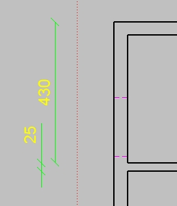

hallo
Habe es verzweifelt gesucht wo ich den Bemassungstext bei kleinen Abständen in die Mitte Bringe. Das heist die Bemassung soll ober den Fürungslinien stehen nicht daneben.
Gibt es eine Einstellung wie man das Schaft,in IV9 Pro
Danke im Vorraus

Hallo Gerhard,
das geschieht von selbst, wenn der Maßtext kurz genug ist und der Abstand der Maßhilfslinien (ich denke, die meinst Du) groß genug ist.
Die Maßzahl "mit Gewalt" genau über schmalen Maßen zu platzieren, geht glaube ich nicht in Inventor. Inventor ist nicht ACAD!
Roland

Hallo Gerhard
nicht von mir ( Michael Puschner ):
RMT aud die Maßzahl Führungslinie ein
und dann noch mal ( diesmal aus ) und das Ding steht in der Mitte
Grüße Stefan

Hallo Stefan,
ja, aber nur wenn es von der Breite her passt. Und dann rastet der Maßtext auch mit Drag&Drop in der Mitte ein, und das geht IMHOIn my humble oppinion (Meiner Meinung nach) schneller.
