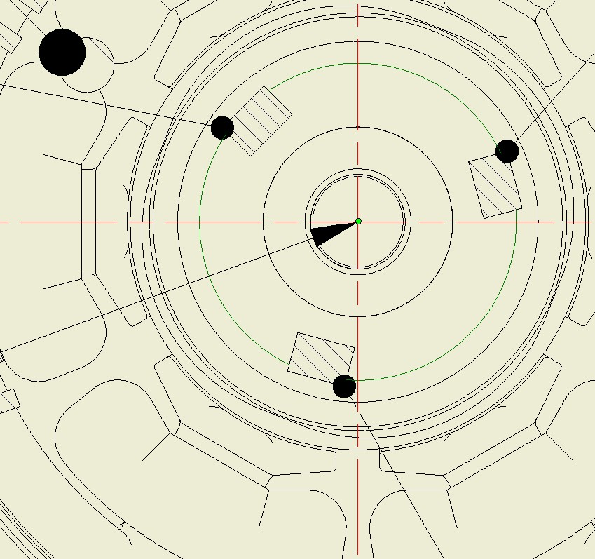

vielleicht kenne ich nur die richtige Vorgehensweise nicht, aber manchmal ist man bei der Diva, speziell im Zeichnungsbereich, am verzweifeln !!!
Ich möchte die Pfeilspitze des Führungslinientextes auf eine andere Position setzen.
Ich wähle den Führungslinientext und möchte dann den Punkt mit der Maus packen.
Leider fängt mir die Diva dann sofort den Mittelpunkt des Mittellinienkreuzes.
Auch das Warten auf das Auswahlfenster bringt mich nicht weiter.
Ideen ?

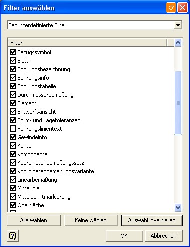

Dein Posting hat mich aber auf die Idee mit dem Filter gebracht.
1.) Benutzerdefinierter Filter anwählen
2.) bei Führungslinie Häkchen raus
3.) Auswahl invertieren
Und am Ende wieder Filter auf Alles stellen.
Geht eigentlich ganz gut.
Aber verbessern könnte die adesk'ler das schon.
Ich bin der Meinung es sollte auch ohne Filter gehen.

Hallo medea,
aber wie hängst Du den in die Luft ?
Es wird ja immer die Mittelpunktmarkierung gefangen und nicht der Führungslinientextpfeil.
Oder hängst Du die Mittelpunktmarkierung in die Luft !?
Falls ja, was machst Du mit den an den Mittelpunktmarkierungen anhängenden Bemassungen ?

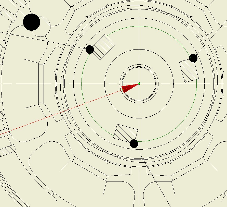

Ok, nochmal, irgenwas funkt hier nicht
Bitte nicht sauer sein, wenn ich mich wiederhole
Ich platziere den Pfeil irgendwo auf der Zeichnung, beschrifte das Ding und ziehe es dann an dem gruenen Punkt dahin, wo ich es haben moechte. Normalerweise schnappt es dann nicht mehr zum Mittelpunkt.
Mit Symbolen mache ich das manchmal auch so, die haben oft auch die bloede Angewohnheit, sich wohl zu fuehlen, wo ich sie nicht moechte.
Aber ich wuerde mich freuen, wenn jemand eine bessere Loesung hat .
