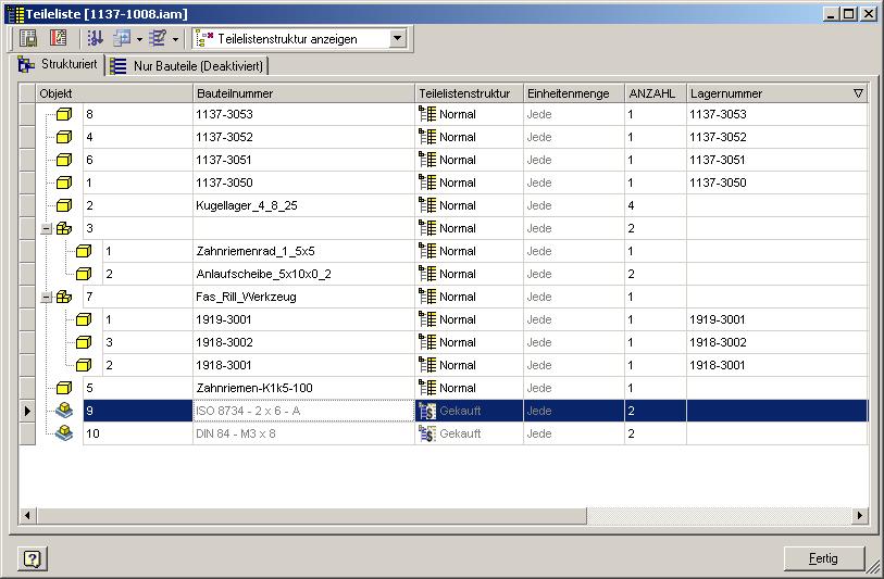

Ich hab nun, weil mir das ewige Problem mit den Inhaltscenterdaten auf die Nerven gegangen ist, die Bezeichnung der Bauteile auf meine Dateinamen umgestellt.
Einzig was stört ist, daß die Dateibezeichnung auch zu sehen ist.
Kann man das wegmachen? Oder gibts noch eine andere Möglichkeit seine eigenen Namen zu verwenden ohne dann bei zb. einem Winkeleisen statt des Namens DIN12345irgendwas stehen zu haben, da kennt sich wieder keiner aus in der Werkstatt.
Also Beispiel:
Ich habe aus dem Inhaltscenter ein Winkeleisen eingefügt. Dieses habe ich mit dem Namen "Abschlußleiste Winkeleisen 50x50x4" abgespeichert. Bei der Stückliste steht aber unter Bauteilnummer dann "EN 10056-1 - 50 x 50 x 4 - 7500", was nicht unbedingt so toll ist. Jetzt hab ich die Spalte Bauteilnummer durch Dateiname ersetzt und nun steht da "Abschlußleiste Winkeleisen 50x50x4.ipt".
Das nur nochmal zu Erklärung.

Was hältst Du davon das Propertiy Bauteilnummer zu editieren ? Oder mißverstehe ich da wieder etwas ?

Moin moin, ich glaube er meint die Bezeichnung der Bauteilnummer bei Normteilen. Siehe Anlage.

Die meine ich auch. Ist doch OK so.
Das Wörtchen "Zylinderkopfschraubemitinnensechskant"  steht doch eh in der "Bezeichnung"
Ansonsten gibt´s immer noch die Möglichkeit in der Tabelle des Teils im CC zu editieren.

Mir ist klar, das ich alles editieren könnten, nur ist das wieder doppelte Arbeit. Ich will da nämlich nur meine eigenen Sachen stehen haben und sonst nichts  .
Bei einer Stüli soll gleich meine Bezeichnung stehen und nicht irgend eine undefinierbare Din Nr. oder dgl.
Wenn ich da bei jedem Teil auf die iProperties gehen muß um da NOCHMAL meinen Dateinamen reinzuschreiben, nur weil die Diva ihren Kopf durchsetzen will, werd ich alt.
Also gibts nichts einfacheres?

Nee, ist ja auch kein Problem.
Stelle in der Inhhaltscentertabelle die Bezeichnung so ein, wie Du es haben willst und alles ist in Butter. Das ist ein einmaliger Vorgang (bis zum nächsten Upgrade in das das CC nicht migriert werden kann  )
Ansonsten: benutzerdefinierte Properties und die in die Stüli.
