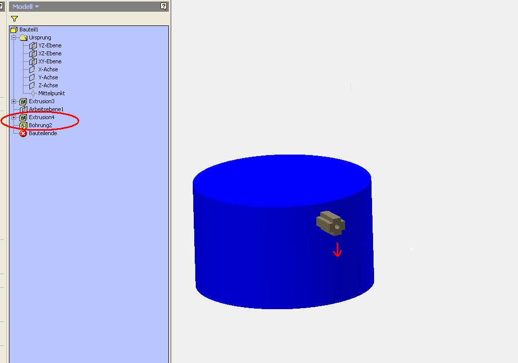

Hi habe ein Problem;
möchte diese zwei Bauelemente kopieren und nach unten 4x erstellen!! (rechteckige Anordnung ist leider nicht möglich da ich unterschiedliche Abstände habe)
kopieren und einfügen ist auch schlecht möchte ja nur 1x mein Maß ändern und nicht 4x
Alles zusammen soll aber ein Bauteil bleiben.
hat irgendjemand eine Idee???
P.S.: Wahrscheinlich gehts eh nur über benutzerdefinierte Parameter.

Baugruppe erstellen und abgeleitete Komponente ?

Ist es dann ja auch. Als abgel. Komponente.
Die Anordnung mit individuell einstellbaren Abständen wünschen wir uns doch schon lange. Leider kannst Du das ja auch nicht mit 4 Anordnungen erschlagen, da IMHOIn my humble oppinion (Meiner Meinung nach) die Ausgangselemente nach dem 1. Anordnen nicht mehr zur Verfügung stehen.

Da gibt's doch beim Element Kopieren im Dialog eine Einstellung, ob die Parameter abhängig oder unabhängig sein sollen?

Original erstellt von Charly Setter:
... Leider kannst Du das ja auch nicht mit 4 Anordnungen erschlagen, da IMHO die Ausgangselemente nach dem 1. Anordnen nicht mehr zur Verfügung stehen.
lg Mathias
Ähh, seit wann das?
Gerade nochmal getestet: Zumindest in IV7 geht das auf jeden Fall.
Das wäre mein Vorschlag: Einfach 4 Anordnungen erstellen.

das mit den 4 Anordnungen hab ich mir auch schon gedacht

Original erstellt von Schorsch:
...@Leo:   War das nicht im MDTMechanical Desktop?
Da geht's auf jeden Fall, und vor dem Schreiben hab' ich im IV10 auch noch mal geschaut, da geht's auch.

du hast von dem Teil bestimmt eine Skizze angelegt.Kopiere diese mitReihe da hast ja eine Kante.Diesen Weg kanst du auch gehen.
