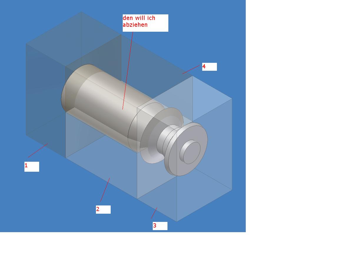

Habe schon sehr viel gesucht aber leider nichts passendes gefunden. (Weil eigentlich immer nur ein Teil behandelt wird). Mein Problem: in einer Baugruppe habe ich z.B. 5 ipt's. Jetzt möchte ich abgeleitete Komponenten erstellen. Also neue ipt, abgel.Komp., und dann Baugruppe reinholen. Soweit ok. Wenn ich jetzt aber von den 4ipt's den 5ten abziehe, verschmelzen die anderen 4 zu einem Teil. Das möchte ich aber nicht, sie sollten einzeln bleiben. Geht das????

Ja, eh. ABER: ich möchte z.B. aus 4 Platten einen Formteil abziehen (Thema Werkzeug und Formenbau). Das heißt in jedem Teil fehlt dann ein "anderes Stück". Im Moment brauch ich dazu 4 Baugruppen. D.h. ich ziehe meinen Formteil 1x vom Oberteil, 1x vom Unterteil, 1x von der linken Backe und 1x von der rechten Backe ab. Umständlich oder?

In 4 Teile auftrennen? Leider weiß ich nicht was du meinst. Außerdem ist das Problem, das meistens diese Teile als Normteil ankommen. (Also aus dem Katalog vom Lieferanten). Ich stelle mal ein Bild zur Veranschaulichung rein, vielleicht hilft es weiter was ich meine.

Warum vier Baugruppen? Man braucht doch nur vier neue Bauteile, in die man die selbe Baugruppe ableitet. Die jeweilige Formplatte addieren (+), den Artikel abziehen (-) und die anderen Platten ausblenden (/).
Ein andere Weg wäre in die Formplatten das Artikelvolumen als Flächen abzuleiten und dann mit dem Befehl "Trennen" abzuziehen. Dazu müssen sich aber die Platten und der Artikel auf ein gemeinsames Koordinatensystem beziehen, was bei Katalogteilen kaum der Fall sein wird.

Form.zip
Hi Martin,
Beispiel als Anhang auf AIS9. Dazu der Rat ein Schulung zu machen mit den "Kernthemen" die du/ihr benötigt und die nicht im Lernprogramm des IV enthalten sind.

Werde es so machen wie Michael es schrieb.
....doch nur vier neue Bauteile....., und eben das wollte ich ja vermeiden. Es wäre ja auch ein Thema für z.B. Auswerferstifte oder soetwas. Man setzt einen Stift in eine Baugruppe rein und das Volumen subtrahiert sich aus allen Platten. (Wenn der jetzt mal durch 6 Platten oder so durchgeht).

Danke für die files! Ich glaub jetzt hab ich's!
