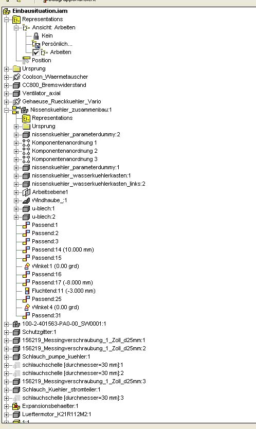

Hallo allerseits
Ich habe Hardwaremässig vor rund 5 Monaten was (siehe links) flottes hingestellt gekriegt. Hat auch wunderbar funktioniert. Seit einiger Zeit wird meine Kiste immer langsamer und langsamer und das schon bei kleinen Baugruppen im AIS 10 SP2.
Es geht nun bereits soweit, dass das vergeben eine Abhängigkeit bis zu zwei Minuten dauert.
- Im Taskmanager werden keine CPU-Auslastenden Processe aufgelistet
- Sämtliche temporären Dateien habe ich gelöscht (unter lokale Einstellungen)
- Der PC für sich arbeitet bei normalen Office-Anwendungen ganz akzeptabel weiter...
Hat  mir jemand einen Tip ?

Original erstellt von Mario Wipf:
...Es geht nun bereits soweit, dass das vergeben eine Abhängigkeit bis zu zwei Minuten dauert...
Aber nicht bei einer frischen BG die aus 2 Teilen besteht, oder?
Ich vermute mal, dass Deine BG im Laufe der Zeit immer umfangreicher geworden sind, und auch viele Adaptivitäten und andere no-no's drin sind.

Hallo Leo
Danke für Deine Ideen.
Du hast schon recht, sie besteht nicht mehr nur aus zwei Bauteilen. Grundsätzlich besteht sie aus einer importierten STEP-Baugruppe und dann noch einigen zusätzlichen Komponenten, die ich modelliert habe.
Aber noch lange nicht so gross, wie andere Baugruppen die ich hatte.
Adaptivitäten lösche ich bereits immer schon im vorfeld heraus, weil die die Kiste schon mal lahmgelegt haben, aber ich werde in dem Fall auch noch mal nachschauen, ob sich da noch eine Adaptivität versteckt hat :-)
Ich habe mal kurz "Spybot" laufen lassen gestern, was auch nichts gebracht hat, werde in dem Fall gleich mal ausschau nach diesem Antispy halten...
Im Anhang noch die grobe Struktur meiner Baugruppe (geöffnet ein Teil mit einer grösseren und zwei kleineren Komponentenanordnungen)
Gruss Mario

Hallo Mario,
Ich weiß ja nicht wie Dein Browser da nach unten noch weitergeht.
Aber Eines fällt mir auf:
In einer "größeren" Baugruppe sollte man tunlichst (fast) keine Einzelteile verbauen, sondern (möglichst) ausschließlich UnterBG.
mfg - Leo

@LEO
Dann beginn ich doch gleich mal, soweit wie möglich mit dem neuen Aufbau der Gesamtbaugruppe und entspechender Unterbaugruppenstruktur. Der Modellbaum hört kurz untrhalb des Screenshot (noch ca. 4 Teile) auf.

Den Grapka Treiber werde ich nächste Woche noch aktualisieren, sofern vorhanden.
Aber zur Zeit läuft das System wieder, habe eine aufwändige Komponentenanordnung (Rechteckige Komponentenanordnung innerhalb Baugruppe) gelöscht und siehe da: alles läuft wieder wunderbar.
Vielen Dank für Eure Tips

Hoi,
Bezüglich der Komponentenanordung: Mir ist mal aufgefallen, dass ich einen Performanceschub hatte in dem ich alle Teile vorher in eine Unterbaugruppe verschoben habe und erst diese Unterbaugruppe in Reihe gesetzt habe.
