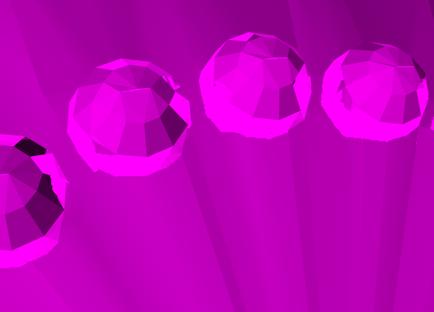

fetzerman
Beiträge: 1985
Registriert: 17.02.2002
erstellt am: 16. Nov. 2005 18:54    Editieren oder löschen Sie diesen Beitrag!  <-- editieren / zitieren -->   Antwort mit Zitat in Fett Antwort mit kursivem Zitat    Unities abgeben: 1 Unity (wenig hilfreich, aber dennoch)2 Unities3 Unities4 Unities5 Unities6 Unities7 Unities8 Unities9 Unities10 Unities Nur für SmilingDevil 10 Unities + Antwort hilfreich
  Könntest Du mir Deines zur Verfügung stellen? (Ich mach' nicht mit).
Würd' ich gerne mal probieren, das 3dsout.
Hallo Leo,
die "Kugel der Weisheit" genannt auch die "Akne-Kugel" ist per Mail unterwegs.
Hier ein Screenshoot des 3ds-Imports aus C4D. Sieht schon schlecht aus oder?
Gruß, Bernhard Fetzer
P.S. Hast Du keine Angst vor Spam mit Deiner E-Mail-Adresse oder ist das in "Ösi-Land"  noch nicht so schlimm?

erstellt am: 16. Nov. 2005 19:23    Editieren oder löschen Sie diesen Beitrag!  <-- editieren / zitieren -->   Antwort mit Zitat in Fett Antwort mit kursivem Zitat    Unities abgeben: 1 Unity (wenig hilfreich, aber dennoch)2 Unities3 Unities4 Unities5 Unities6 Unities7 Unities8 Unities9 Unities10 Unities Nur für SmilingDevil 10 Unities + Antwort hilfreich
Hallo Bernhard,
Leider kann ACAD die frisch erzeugte 3DS-Datei nicht mehr re-importieren (bricht mit "interner Fehler 8" ab - was auch immer das heißen mag), also kann ich den Erfolg oder Misserfolg nicht gegenprüfen.
So richtig verlässlich zeigen würde sich das sowieso erst mit 3dViz.
Nun, ich hab' schon so viel Viagr* usw. konsumiert, dass ich nahezu immun bin dagegen <G>
