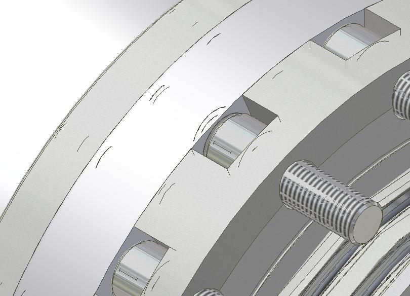

Natürlich schau ich hier nicht ohne Grund vorbei, sondern habe auch gleich ein Problem mit CAD-Workstations:
Inventor 9 und 10 ist auf P4 3Ghz Rechnern mit 2GB Ram und einer ATI X850 XT(neuester Catalyst Treiber vom 11.11.2005) installiert.
Unter Inventor 9 schimmern einige Linien, z.B. die Gewinde von Schrauben, durch darüber liegende Texturen. Ich habe hierfür einen Screenshot mit angehängt.

Von ATI sind folgende Grafikkarten für IV zertifiziert
IMO ist eure Karte nicht mit dabei.
Stelle mal unter Extras > Anwendungsoptionen > Hardware auf Micrsoft Generic OPENGL Emulation und starten den Inventor neu. Tritt das Problem immer noch auf? Wenn nicht liegt es, und da bin ich mir jetzt schon 99% sicher, an der Grafikkarte.
Auf alle Fälle das Registryupdate noch einspielen: http://www.inventor-certified.com/graphics/registries.php
und sämtliche Einstellungen probieren, die es unter Anwendungsoptionen > Hardware gibt.

Eigentlich haben Bene und Jürgen ja schon erschöpfend geantwortet, aber für so eine perfekt und höflich formulierte Frage möchte ich mich auch mit einer Antwort lobend betätigen.
ATI (und Matrox) sind IMHOIn my humble oppinion (Meiner Meinung nach) eine der häufigsten Ursachen für Störungs-Anfragen hier im Forum.
Und wenn der Taskmanager nur 700MB RAM-Verbrauch für IV anzeigt, werden weitere GB RAM nix helfen. Die Grafikkarte (und -Treiber) spielt auch in der IDW-Umgebung eine grosse Rolle.

Ich habe die reg-Datei für XP heruntergeladen und eingefügt.
Dann habe ich die Micrsoft Generic OPENGL Emulation aktiviert und Inventor neu gestartet.
Nun sind die Grafikfehler weg. Aber es ist bös langsam...
Liegt es vielleicht an den OPENGL settings des ATI-Treibers? Ich denke an Anti-aliasing o.ä.
Was muss ich nun tun?

1) Wenn es in der treiberkonfiguration einen Anwendungsschalter gibt setzte den auf AutoCAD
2) wenn alles nix hilft, dann wirf die Grafikkarten raus, verkauf sie und kauf die NVIDIA-Karten.

Nee, an ATI
Spaß beiseite:Besorg Dir eine NV Quadro. Selbst eine alte Q4 550 ist besser als eine ATI.
