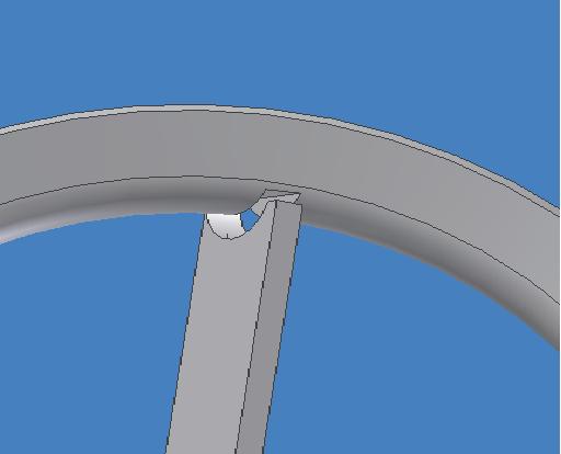

Hallo! Bin neu hier und bräuchte eine Lösung für mein Problem...
Ich möchte eine Speichenseilrolle in Inventor darstellen, wobei der Seilrollenkranz als *.ipt besteht und die eingefügte Speiche als iFeature abgelegt ist. Die Speiche ist dabei um 30° gedreht eingebaut, somit ist auch der halbrunde Ausschnitt an der Speiche um 30° geneigt. Wenn ich nun die Speiche in die Seilrollenkranz-Datei einfüge und positioniere, wirkt die Extrusion "Differenz" (halbrunder Ausschnitt der Speiche) auf den Kranz. Zur besseren Vorstellung habe ich eine Bilddatei angehängt.
Gibt es eine Möglichkeit die Extrusion zu deaktivieren?
Eine Möglichkeit wäre die Speiche als *.ipt abzuspeichern und den Seilrollenkranz als iFeature abzulegen. Bei dieser umgekehrten Methode wird nichts aus dem Seilrollenkranz ausgeschnitten. jedoch ist diese Methode für meine Zwecke nicht brauchbar.
Vielen Dank für hilfreiche Antworten.

Also ich versuche es noch einmal mit Worten. Wenns wieder nicht verständlich ist, werde ich heut abend mal die Datein uploaden...
Problemstellung: Das äußere Ende der Speiche muss die gleichen Konturen wie der Kranz haben, damit diese praktisch ineinander gesteckt werden können. Die Speiche wird aber 30° geneigt eingebaut. Deshalb muss auch die Kontur in die Speiche 30° geneigt eingebracht werden. [Habe mal eine Zeichnung der Speiche ran gehangen] Diese 30° versetzte Kontur schaffe ich durch eine  2. Skizze und der Extrusion "Differenz".
Wenn aber nun die Konturen von Speiche und Seilrollenkranz
"ineinandergreifen", dann schnippelt die Extrusion "Differenz" den Teil des Seilrollenkranzes mit weg.
Der Grund, warum ich Speiche und Seilrollenkranz nicht in einer Baugruppe zusammen füge, ist schlichtweg der, dass die Speiche mit Abhängigkeiten nicht perfekt eingesetzt werden kann.
Mit der Funktion iFeature kann ich jedoch für die Speiche die Koordinaten genau fest legen und perfekt einfügen.
Die ganze Art der Konstruktion beruht darauf, dass ohne alles neu zu zeichnen, die Dimension der vorhandenen Bauteile über Parameter zu verändern. Deshalb ist es auch praktisch die Speiche als iFeature einzubringen, weil die Maße so einfach an den Seilrollenkranz angepasst werden können.
Ich hoffe es ist einigermaßen verständlich?    Wenn nicht, lad ich die Bauteildatein heut Abend mal hoch...
Mfg, Sebastian

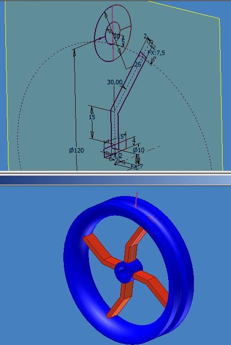

hallo Sebastian,
ich hab mal versucht das nachzuvollziehen.
Löse sowas mit der Skelettmodeliermethode.
s. Bild und Bsp anbei.
Anleitungen dazu findest du hier: http://www.inventor-faq.de/Baugruppe/bg51.htm

@ Jürgen:
Hab' nach deinem Beispiel das ganze konstuiert. Das Problem mit der Extrusion ist gelöst. Aber wie hast Du bei dem Bsp. Rad_Speiche nur mit der Abhängigkeit fluchtend die Speiche mittig und auf Nabe und Innenfläche Kranz justiert?!

erstellt am: 15. Nov. 2005 15:16    Editieren oder löschen Sie diesen Beitrag!  <-- editieren / zitieren -->   Antwort mit Zitat in Fett Antwort mit kursivem Zitat    Unities abgeben: 1 Unity (wenig hilfreich, aber dennoch)2 Unities3 Unities4 Unities5 Unities6 Unities7 Unities8 Unities9 Unities10 Unities Nur für Morph 10 Unities + Antwort hilfreich
Hallo Morph,
das passiert automatisch, wenn du jedes neue Teil auf der selben Ursprungsebene beginnst und dann über abgeleitete Komponente dein layout einfügst. Die Teile können dann nur zusammenpassen und das ohne Abhängigkeiten. (deshalb am besten die Teile fixieren!)
Solltest du das anders gemacht haben, verbaue die XY-Ebene deiner Speiche auf die XY-Ebene der BG und gehe dann in die Iproperties des Teiles und setze den Ursprung auf 0,0,0

erstellt am: 15. Nov. 2005 15:36    Editieren oder löschen Sie diesen Beitrag!  <-- editieren / zitieren -->   Antwort mit Zitat in Fett Antwort mit kursivem Zitat    Unities abgeben: 1 Unity (wenig hilfreich, aber dennoch)2 Unities3 Unities4 Unities5 Unities6 Unities7 Unities8 Unities9 Unities10 Unities
Hm, dann habe ich das Prinzip noch nicht verstanden...
Bin folgendermaßen vorgegangen:
1. *.ipt als Layout angelegt, beide Skizzen beinhaltend
2. 2 mal neue *.ipt geöffnet -> abgeleitete Komponente (Layout) und Kranz/Nabe bzw. Speiche extrudiert
3. wie dann weiter?! habe neue *.iam geöffnet und beide abgeleitete Komponente *.ipt eingefügt
Nachträgliches manuelles Rücksetzen aif den Ursprung über Iproperties ist nichz zweckmäßig.

erstellt am: 15. Nov. 2005 20:22    Editieren oder löschen Sie diesen Beitrag!  <-- editieren / zitieren -->   Antwort mit Zitat in Fett Antwort mit kursivem Zitat    Unities abgeben: 1 Unity (wenig hilfreich, aber dennoch)2 Unities3 Unities4 Unities5 Unities6 Unities7 Unities8 Unities9 Unities10 Unities Nur für Morph 10 Unities + Antwort hilfreich
Original erstellt von Morph:
Wie dann weiter...
... layout.ipt erstellen
BG erstellen
1. komponente erstellen einfügen auf XY Ebene der BG
Layout einfügen
Feature anbringen
2. komponente erstellen einfügen auf XY Ebene der BG
Layout einfügen
Feature anbringen
PASST!
Rest s. Tom!

erstellt am: 16. Nov. 2005 10:24    Editieren oder löschen Sie diesen Beitrag!  <-- editieren / zitieren -->   Antwort mit Zitat in Fett Antwort mit kursivem Zitat    Unities abgeben: 1 Unity (wenig hilfreich, aber dennoch)2 Unities3 Unities4 Unities5 Unities6 Unities7 Unities8 Unities9 Unities10 Unities
Hallo! Alles klar, habe es nun endlich hin bekommen.
Werde mich wohl aber noch mit der Variantenkonstruktion auseinander setzen, da der Aufwand des Zusammenbauens von zusätzlichen Bauteilen noch zu groß ist.
