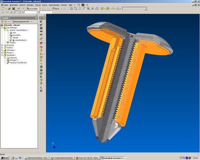

ich versuche gerade ein Raumbild darzustellen dem 1/4 weggeschnitten wurde. Leider habe ich es bis jetzt noch nicht hinbekommen und im Forum scheint auch nichts zu stehen. Vielleicht kann mir jemand dabei helfen?
Gruß Thorsten

Hallo Thorsten,
Wenn mich jemand nach einem "Raumbild, bei dem 1/4 weggeschnitten ist" fragen würde, würde ich das von Dir gepostete Bild als Lösung ansehen.
Was schwebt Dir denn so vor?
mfg - Leo

Hallo Leo,
ich habe wohl vergessen zu erwähnen das ich diese Ansicht auf einer Zeichnung haben will. Aber so leicht ist das ja nicht da ich die 3/4 Ansicht mit "Dreiviertel Ansicht" Erstellt habe im Baugruppenmodus.
Gruß Thorsten

Da gibt's zwei Möglichkeiten:
1.) Einfügen eines Bildschirmschnappschusses von der geschnittenen Anzeige des 3D-Modells in die IDW einfügen (einfach und schön, aber nicht parametrisch)
2.) Entsprechende Baugruppen-Bearbeitung machen, und dies dann in der Zeichnung darstellen (beißt sich aber ev. mit der gewünschten "normalen" Darstellung, also muss man meist eine separate IAM erstellen)
mfg - Leo

Hallo Thorsten,
eine weitere Möglichkeit wäre in der idw eine Schnittansicht mit dem 3/4 Schnitt zu erzeugen (kann man ja auch außerhalb des Blattes ablegen) und davon dann das Raumbild erzeugen.
[edit] Da ich nicht extra ein Bildchen gemacht habe, war ich 3 min. schneller als Siegfried! [/edit]

wie wärs so wie am bild gezeigt?
geht zwar nicht mit nur einer ansicht aber daran solls hoffendlich nicht scheitern....

Schade, ich dachte ich könnte das mit den Darstellungsoptionen erledigen und muss nicht Workarounds Anwenden. Aber danke für die Lösungsvorschläge
Wenn ich es in der idw machen würde könnte ich aber nicht jede x-beliebige Ansichtsdarstellung erzeugen.
