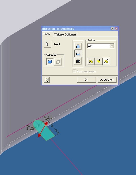

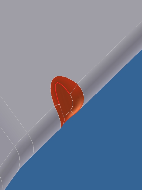

Ich hatte vor kurzem auch das Problem mit solch einer Sicke. Für das ifeature war ich anscheinend auch zu blöd, bzw habs hinbekommen, jedoch nicht in der gewünschten Art und Weise.
Ein Tip von einem Kollegen hat hingegen einwandfrei geklappt. Vor allem lässt sich auf diese Weise auch der Winkel der Sicke einstellen.
-das gewünschte Teil als Volumenkörper erstellen.
-an der gewünschten Stelle die gewünschte Form herausextrudieren
-Befehl Wandstärke auf das Bauteil anwenden
-die Kanten abrunden und das Ergebnis kann sich sehen lassen.
Vielleicht etwas umständlicher aber es funzt.
