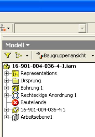

Hallo IV-User,
ich möchte 4 Schrauben asoziiert anordnen. Das Gegenstück wurde mit Baugruppen-Bearbeitung, über Anordung, erstellt.
Bei Teilen die im ipt so erstellt wurden klappt das wunderbar, in der Baugruppe werden die Bohrungen aber nicht ausgewählt.
Geht das nicht?

Original erstellt von tend.heid:
... Das Gegenstück wurde mit Baugruppen-Bearbeitung, über Anordung, erstellt. ...
Das geht nicht. Assoziative Komponentenanordnungen können sich nur auf Anordnungen von Bauteil-Elementen beziehen, nicht aber auf Anordnungen von Baugruppen-Elementen.

Danke für die Antwort,
was macht das denn für einen Sinn, ich kann zwar Bohrungen anordnen, an diesen Bohrungen kann ich aber keine Schrauben anordnen?
Ja ich weiß, nicht assoziativ geht doch. Das ist ja aber wohl nicht Sinn und Zweck eines 3D-Systems, dass ich zuerst die Bohrungen verändern muß und dann nochmal die Anordnung.

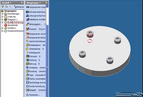

erstellt am: 31. Okt. 2006 17:35    Editieren oder löschen Sie diesen Beitrag!  <-- editieren / zitieren -->   Antwort mit Zitat in Fett Antwort mit kursivem Zitat    Unities abgeben: 1 Unity (wenig hilfreich, aber dennoch)2 Unities3 Unities4 Unities5 Unities6 Unities7 Unities8 Unities9 Unities10 Unities Nur für tend.heid 10 Unities + Antwort hilfreich
wäre das ne Möglichkeit?
Grüsse
Jürgen

Hallo Jürgen,
vielen Dank für deine Antwort - finde das grossartig, welche Mühe du Dir machst!
Die Praxis sieht noch etwas anders aus, wie von Dir im Beispiel beschrieben. Verschiedene Schweissbaugruppen werden in einer übergeordneten BG zusammengeschraubt. Da man die Elementanordnung in den Schweiss-BG nicht ansprechen kann, mache ich eine konventionelle Reihenan**********r Schrauben und gebe die entsprechenden Parameter ein. Oft muss man dann noch wieder einzelne Komponenten unterdrücken, da auch in der An**********r Bohrungen einzelne fehlen

Original erstellt von eberhard:
Hallo Jürgen,
Das macht weniger Mühe als den Prozess zu erklären
Zudem: Die Frage von "tend.heid" war nicht so präzise gestellt und wenn ich seinen Screenshot anschauen kommt meine Lösung einem "kleinen" Automatismus schon sehr nahe.
Und für deinen Fall: Wäre es da nicht sinnvoller die Schrauben (wenn es nicht gerade eine Lochbild mit >20 Bohrungen ist) mit KwiKInsert zu verbauen als ne Reihe zu machen und dann wieder ein paar Schrauben zu unterdrücken?
