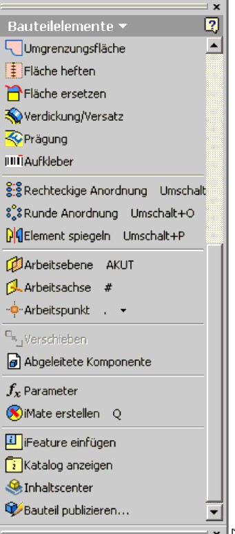

Heute wollte ich mein Inhaltscenter mal erweitern, um DU-Buchsen und DU-Bundbuchsen, wie man sie z.B. hier finden kann.
Zuerst dachte ich daran, die Geometrie einer bereits in der Bibliothek vorhandenen Bundbuchse zu modifizieren, und diese dann einzuspeichern. Ging nicht, irgendwo sind scheinbar die Familien-Merkmale des Ausgangsbauteils weiter präsent, und verhindern eine Modifikation.
Also neuer Test: Buchse, definiert durch drei Parameter (Innendurchmesser, Außendurchmesser, und Buchsenlänge). Ich kam bis dahin:
- Extras -> Bauiteil publizieren -> Wellenteile -> Lager -> Lager - Einfach
- Dort gab ich als Familienname DU-Buchse ein
- Anschließend Klick auf das rote Häkchen für die Familieneigenschaften. Unter Normungsorganisation wähle ich DIN
- Nun weiter zur Registerkarte Parameter. Hier versuche ich nun verzweifelt, die Tabellenzuordnung hinzukriegen. Das ging mal kurzfristig anfangs, nachdem ich mit dem Parameter-Icon (fx) die Modellparameter d0, d1 und d2 als Exportparameter deklariert hatte. Aber wenn's komplizierter wird, ist das zu unübersichtlich. Da braucht man sprechende Bezeichnungen aus der Benutzer-Parameterliste.
Und das hab' ich versucht, hinzukriegen. Anschließend ging's noch nicht mal mehr mit d0, d1, d2
Frage also an die Knowhow-Träger hier: Wie geht denn sowas? Und: Haltet Ihr das für narrensicher?

Nun gut. Ich hab' inzwischen aus meiner Buchse ein iPart gemacht. Danach kann ich zumindestens aussagekräftige Namen für die Parameter anwählen.
Aber Ergebnis beim Anklicken des Publizieren-Buttons in die Bibliothek MyLibrary: In die ausgewählte Bibliothek konnte nicht publiziert werden
    Danach soll ich dann Ok drücken, meinense. Naja ..

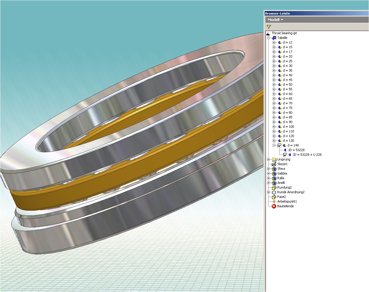

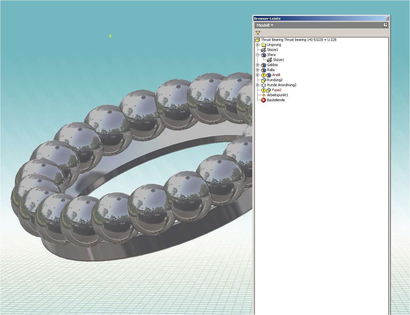

Thrustbearing.zip
So, ich bin inzwischen etwas schlauer. Und ich meine:
Vorsicht mit komplizierten Geometrien im Inhaltscenter. Das wird noch nix..
Man sollte vermeiden:
- Masterskizzen
- Skizzen mit Abrundungen. Eckige Kanten mit anschließender Abrundung sind besser
Zur Demo ein iPart, das ich aus der Inventor-Newsgroup geladen habe.
Das iPart (TB_iPart.jpg) selbst ist ok, aber nicht das, was daraus im Inhaltscenter wird (TB_CC.jpg).
Rat an alle Fellow-AISUs:
Keep it simple!
thomas109

erstellt am: 01. Nov. 2005 21:23    Editieren oder löschen Sie diesen Beitrag!  <-- editieren / zitieren -->   Antwort mit Zitat in Fett Antwort mit kursivem Zitat    Unities abgeben: 1 Unity (wenig hilfreich, aber dennoch)2 Unities3 Unities4 Unities5 Unities6 Unities7 Unities8 Unities9 Unities10 Unities
Ähh. Habe noch etwas vergessen: Das Ding kommt aus Bella Italia und muß erst noch germanisiert werden.
Bedeutet also:
- Integrierte XLS-Tabelle öffnen
- Die Einträge Sopprimi in Spalte O durch Unterdrücken ersetzen
- Die Einträge Calcola in Spalte O durch Berechnen ersetzen
- Speichern, Schließen, Weitermachen..

Hallo Leute,
ich habe ein ähnliches Problem.
Nur komme ich nicht mal soweit wie W. Holzwarth.
Unter Extras --> erscheint bei mir kein --> Bauteil publizieren.
Element publizieren funktioniert aber.
Liegt da evtl. ein Installationsproblem vor?
Hat irgend jemand eine Idee?
Vielen Dank schon mal.
Reinhold

Original erstellt von rewigl:
... Liegt da evtl. ein Installationsproblem vor? ...
Könnte sein ... denn bei der Installation kann man angeben, ob von dem Arbeitsplatz aus Publiziert werden darf.
Im Menü "Extras" fehlt aber auch in IAM und IPT der Befehl "Inhaltscenter".
Da wundert's mich schon eher, dass das Publizieren von Elementen funktioniert.

Vielen Dank für die Antwort.
Ich habe es jetzt geschafft, den Befehl zu den Bauteilelementen zu ziehen, da steckt auch der Befehl Inhaltscenter.
Jetzt muß ich es nur noch hinbekommen, diese in das Menü Extras zu schieben.
Reinhold
PS: Hat sich mittlerweile alles erledigt. Ein kleiner Denkanstoß hat genügt.
