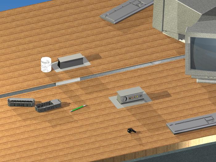

Hi Lars,
Also, klar ist, jedes Detail das Du auf den Bildern representativ zeigen willst, mußt Du zeichenen, logisch. Details kosten Zeit. Ich sag jetzt mal, klar kann Inventor sowas, ist aber eigentlich zu teuer für das was Du da vor hast, denn das Programm kann ja noch ne ganze Menge mehr, was Du nicht brauchen wirst. Mal abgesehen davon das Du erstmal lernen mußt damit umzugehen. Ich häng dir mal ein Bild von ein paar Schreibtischen an, die ich mittlerweile zusammengebaut hab. Das dürfte die Arbeit von etwa 4 bis 5 Tagen darstellen, wenns nur um Optik ginge, und wenn man weiß was man tut (ich hab 2 Monate gebraucht, weil die meisten Gegenstände halt eine Funktion haben, und ich selber grade erst lerne.) Du findest viele Modelle wie z.B. die Monitore in verschiedenen Bibliotheken, aber Rohrwerke und Pumpen wirst Du selber malen Müssen.. und wie du den Wasserstand im Becken animierst, da wär ich aufgeschmissen.
gruß, Axel
Probleme sind nur bislang unbearbeitete Aufgaben
