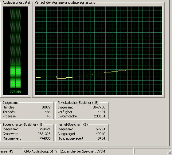

Ich habe kürzlich eine Visualisierung für einen neuen Projektvorschlag gemacht und das mit diversen Matheformeln und "Bewegen nach Abhängigkeit" animiert. Prompt stürzte Inventor ab, als ich x^3 benutzen wollte, aber daran sind wir ja schon gewöhnt, und es gibt ja Alterantiven.
Was mich mehr grämt ist, dass offenbar besonders beim schnellen Ablaufenlassen der Bewegungen das RAM während die Animation zumüllt bis schließlich ausgelagert werden muss und so lange alle Räder stillstehen. Das jpg zeigt den Verlauf der Speicherauslastung während zuerst 100 und dann 500 Wiederholungen einer Bewegung. Diesmal kam sogar die stetig wiederholte Meldung "Kein Platz zum Hinzufügen von Heap-Listeneinträgen verfügbar", und da endet dann das Bild.
Ist das normal?

Na, mit der Speicherausstattung kann das ja nix werden
*Duck und renn*

Hallo Roland,
Ist es sicher die inventor.exe da den Speicher frisst?
Häufig ist auch der Grafiktreiber schuld!
Und warum machst Du 500 Wiederholungen, sind die Kunden so schwer zu überzeugen? <G>

Hi Leo,
tja, die Kurve fällt wieder, sobald man die Animation beendet, das, dachte ich, wäre eindeutig. Aber Du hast Recht, da werd ich wohl mal genauer nach sehen, wer sich da breit macht.
Die vielen Wiederholungen sind einerseits weil es so schön anzusehen ist und andererseits weil es auch in Wirklichkeit eine sehr schnell laufende Sortieranlage werden soll, maximale Schnelligkeit ist hier das Entwicklungsziel. Da rauschen die 100 durch, ehe man so richtig weiß, was man eigentlich davon halten soll - und das versuche ich gerade damit rauszufinden, was ich so rein optisch gefühlsmäßig bewegungsharmonisch von meinem Entwurf halte. Die 500 waren nur zum besseren Zeigen.
Aber dass man das überhaupt so hübsch schnell laufen lassen kann, das ist schon toll!
