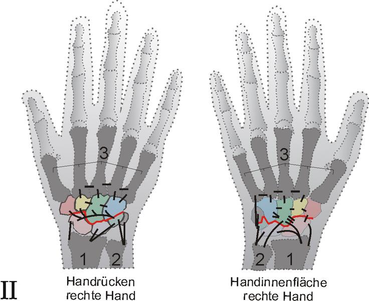

so ein Handgelenk ist einiges komplexer als nur ne Pfanne und ne Kugel......... siehe Anhang
schönen tag noch
Wolfgang
- Der Teufel steckt im Detail!

Hallo Wolfgang,
Ja, ist es.
Glücklicherweise reden wir hier nur über den Übergang Speiche-Mittelhand.
Aber auch dieses Detail schaut schon komplex aus <G>
Jetzt bräuchten wir nur noch einen 3D-Scan des betreffenden Bereiches!
