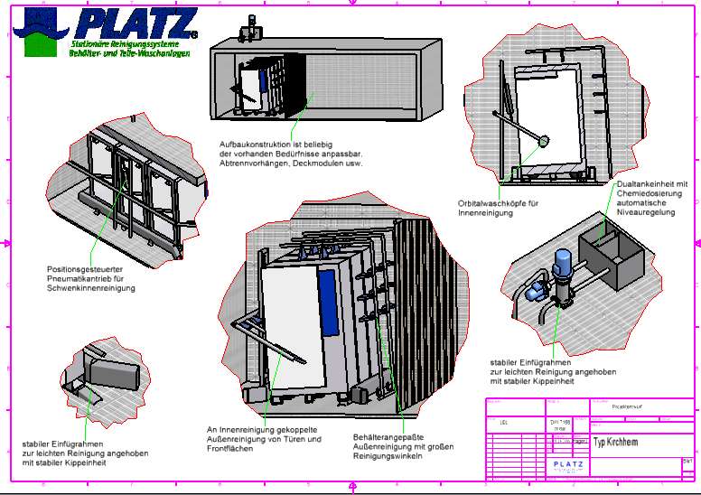

Moin Moin miteinander,
kann man eigentlich innerhalb einer idw mit Studio die Ansichten rendern lassen. Ich erstelle für unsere Angebote Konzeptzeichnungen mit vielen Detailansichten, Schnitten usw.
Nun wäre es schön wenn man diese Ansichten gerendert bekommen würde.
Oder muß man den Umweg über Studio rednern wählen und die Bilder in einem Grafikprogramm zusammenfügen?

Nochmal zu meiner Frage. Kann ich innerhalb der IDW- Ansichten rendern lassen?
Als kleine Erklärung habe ich so eine typisches Angebotslayout als Anhang beigefügt. Nun möchte ich die einzelnen Ansicht möglichst rendern lassen um das Ganze optisch aufzupeppen.
Diese Angebotslayouts werden innerhalb von wenigen Stunden gezeichnet und sollen dennoch nach was aussehen.

Hallo Jörg!
Die Renderings aus dem Stufio bekommst Du mit normalen Bordmitteln nicht auf die Zeichnung.
Die Renderausgabe von IV-Studio ist ein Bitmap.
Das kann man natürlich in allen möglichen Dokumenten per OLE wieder platzieren  .

war nicht böse habe dieses Verhalten nur leider schon zu oft erlebt.
Also Tom hat natürlich wieder recht (alter Besserwisser)
Aber es gibt immer noch den Weg die Bg im 3D zu rendern und dann das JPG (Bitte nie ein BMP ) in die IDW zu knüpfen.

Hmm, so hab ich mir das fast schon vorgestellt.
Geht schon diese Lösung, nur bei kleinen Änderungen recht aufwendig.
Egal in AIS15 sicherlich enthalten  :-)
Und vielen Dank für die Hilfe.
