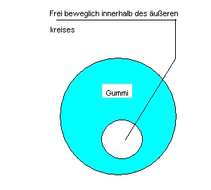

Guten Morgen!
Ich habe folgendes Problem:
2 Rohre über eine Gummimanschette verbunden - die Rohre können also exzentrisch beweglich sein. Wie bekomme ich die Gummimanschette dazu sich dem Innendurchmesser des äußeren und dem Außendurchmesser des inneren Rohres anzupassen?????
Danke schon mal für Ideen!

Mach mal ne kleine Skizze wie die Rohre liegen, wie sie sich bewegen, wie die Manschette aussieht.. eben was du da genau meinst...
Oder, falls du bereits einen Teil davon fertig hast, lade mal die Baugruppe hoch.

Ich hab' mal eine "schnelle" Skizze angehangen.
Das Problem hierbei ist noch, dass das Gummi nicht flach sondern wie an einem Schaltknauf etwas (gewellt) geformt ist...
Danke!

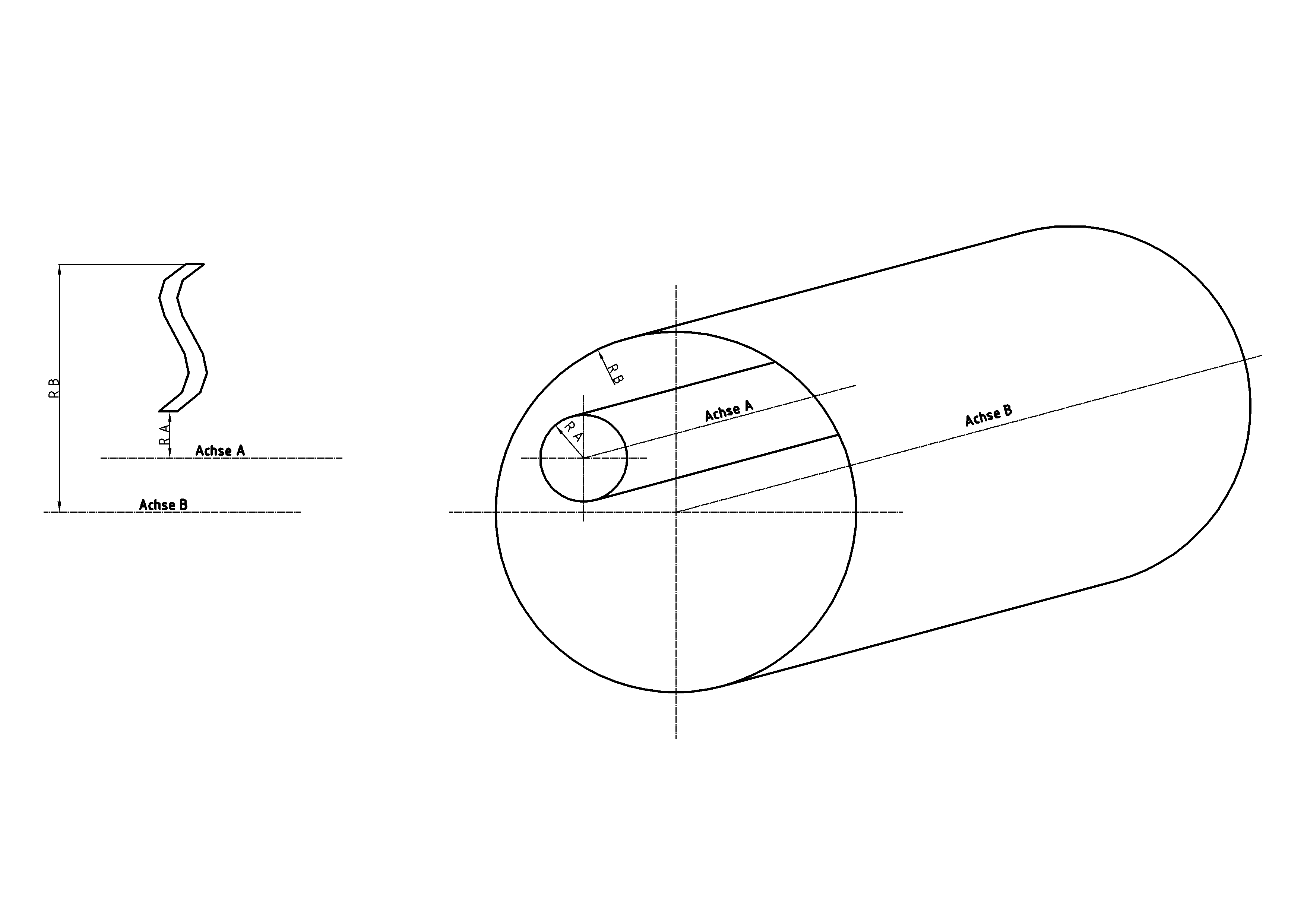

Hallo Tonks,
das geht, aber es erfordert einige Übung im Modellieren. So mal eben erklärt ist das nicht. Hast Du schon die Beispiele dazu hier im Forum studiert? Suche z.B. mal nach "adaptiv bewegen".
Der Trick ist, die Kanten der bewegten Rohre in eine oder mehrere adaptive Skizzen in dem Manschette.ipt zu projezieren und die Manschette so zu modellieren, dass sie den adaptiven Linien in den Skizzen folgt.
Dann die Rohre nach Abhängigkeit bewegen, wobei das Häkchen "Bewegungsadaptivität" gesetzt sein muss (Fenster erweitern).
So was lohnt sich aber eigentlich nur, wenn man einen schicken Film davon haben will, denn das kostet ordentlich Rechenzeit.

@demani
Leider nicht wirklich, das ist alles doch etwas einfacher als ich es gerne hätte ;-)
Trotzdem Danke!!!
@alle:
Könnte das (s. Skizze) evtl. klappen, wenn ich die achsen adaptiv setzte???
Danke!

Hallo Tonks,
meinst du so?

JA!
Ok, bei mir muß sich die innere Achse bewegen, aber:
JA!
Jetzt muss ich nur noch den Trick wissen...

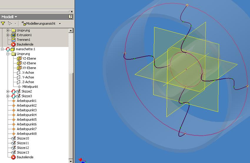

erstellt am: 16. Sep. 2005 16:54    Editieren oder löschen Sie diesen Beitrag!  <-- editieren / zitieren -->   Antwort mit Zitat in Fett Antwort mit kursivem Zitat    Unities abgeben: 1 Unity (wenig hilfreich, aber dennoch)2 Unities3 Unities4 Unities5 Unities6 Unities7 Unities8 Unities9 Unities10 Unities Nur für Tonks 10 Unities + Antwort hilfreich
Original erstellt von Tonks:
@demani
Trotzdem Danke!!!
Danke!
Ist einfacher als das, was du als einfach bezeichnest
da du nur IV 6 hast hier eine Screenshot wie ich es gemacht habe
Rohre in IAM machen
Manschette erstellen
Kreiskanten der Rohre projizieren
zwischen den AE (gelb) und den Kreiskanten Arbeistpunkte erstellen
4 Skizzen machen und den Querschnitt der Manschette zeichnen (hier  splines)
Erhebung machen
allerdings ist mir gerade entfallen, ob IV6 schon erhebungen mit  Leitkurve konnte.
