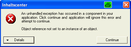

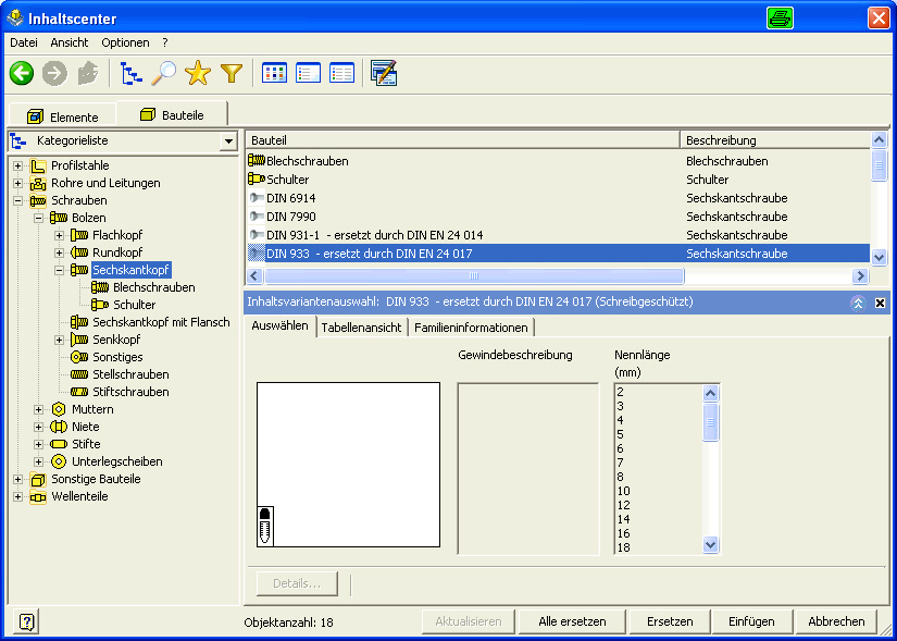

Hallo Forum,
habe mir gerade ein paar Favoriten im Inhaltscenter angelegt.

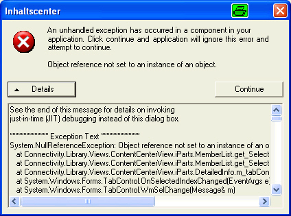

Nun habe ich das Problem daß, wenn ich eine Schraube aus dem Inhaltscenter einfügen oder auswechseln will ich die angehängte Fehlermeldung bekomme. Der Dialog der Schraube ist zwar da jedoch kann ich keine Schraubengröße sonder nur die Schraubenlänge anwählen.
Wie bekomme ich das wieder so hin daß es funktioniert?
Neu booten hat auch nichts genützt!
Habs herausgefunden!
Ein weiterer Benutzer hatte die gleiche Projektdatei angezogen und für mich Detailiert. Nach Beendigung von Inventor und Neustart war wieder alles wie vorher!

Hallo Werner,
dann hast du keine DB verbunden.
Dazu im Inhaltscenter auf Optionen > Bibliothek konfigieren aufrufen und dann unten "Bibliothek hinzufügen" anklicken.
/EDIT
hab gerade erst deine Bilder gesehen.
Hängt die Datenbank mal ab und wieder an.
s. http://www.inventor-faq.de/Allgemein/allg71.htm
