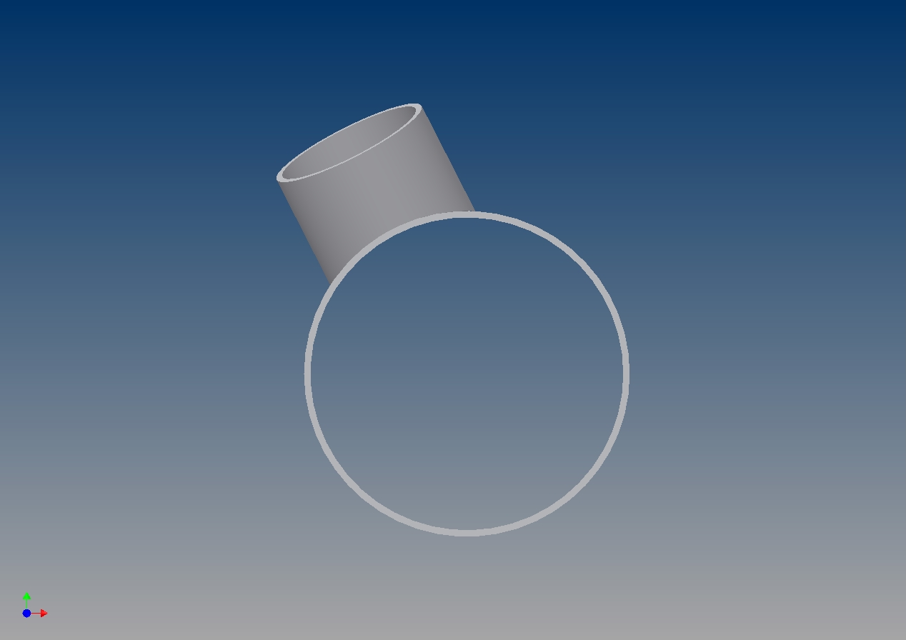

ich versuche einen kleinen Stutzen auf ein größeres Rohr zu platzieren.
Der Stutzen ist in 2 Ebenen geneigt.
Einmal 11° zur Vertikalen und einmal 63° zur Horizontalen.
Welche Abhängigkeiten verwende ich da am besten?
Ich bekomme es nur ungefähr hin und der Stutzen hat auch immer noch einen Freiheitsgrad offen.
Berti

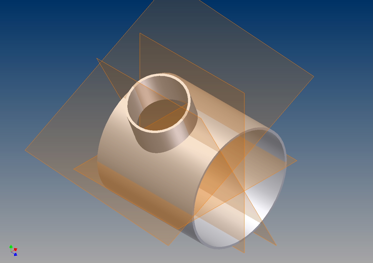

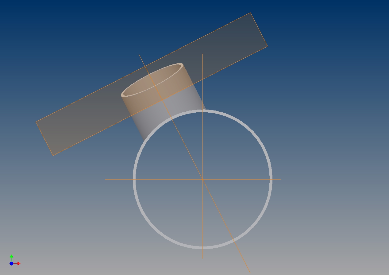

Hallo Berti,
das ist eigentlich nur ein Spiel mit verschiedenen Arbeitsebenen. Beigefügt die Bilder und die *.ipt sowie, falls Du keinen 10er benutzt, die Step-Datei.
Hier die Vorgehensweise:
1. Zunächst den großen Querschnitt erzeugen, Skizze auf xy-Ebene und extruieren, wichtig nach beiden Seiten der Z-Ebene.
2. Skizze auf xy-Ebene, Projektion der Kontur, 63°Linie festlegen und Skizzierbereich verlassen.
3. Ebene entlang der 63°-Linie erzeugen, Skizzierebene darauf legen und 63°-Linie darauf projizieren.
4. 11°-Linie in Abhängigkeit der 63°-Projektion erzeugen.
5.) Arbeitsebene entlang der 11°Linie, Skizze drauf, Mittelpunkt (Endpunkt der 63°-Linie)projizieren und Querschnitt des kleinen Abgangs mit Mittelpunkt der Projektion festlegen.
6. Extrusion des neuen Querschnittes bis zur Fläche s Grundkörpers, Wandstärke, fertig.
Klingt kompliziert, isses aber nicht.
Gruß Martin

Hallo Berti,
das ist doch jetzt auch kein Problem mehr. Wenn Du die Extrusion des Stutzens ausbeblendest oder anstatt auf Addition auf Subtraktion stellst hast Du zumindset alle Ebenen und Achsen, die Du beim Zusammenbau zur Befestigung des Abgangs brauchst.
Welche IV-Version benutzt Du????
Gruß Martin
www.wasser-abwasser.de

... das ist schon richtig ....
Hallo Berti,
aber du must die Möglichkeiten der Abhängigkeiten schaffen. Den 63°-Winkel bekommst Du noch hin, in dem Du einfach den Winkel einer der Ebenen entsprechend drehst.
Aber was ist mit dem 11°-Einkel?? Ok, das ginge vielleicht über die zweite oder dritte Ebene. Aber spätestens hier ist Schluss mit lustig, da Du die Längsrichtung nicht mehr (exakt) fixieren kannst. Also warum nicht einen Grundkörper erstellen, die die benötigten Achsen und Ebenen zur Verfügung stellt und an dem Du völlig problemlos jedes normale Rohr auf xyz anhängen und sauber fixieren kannst????
