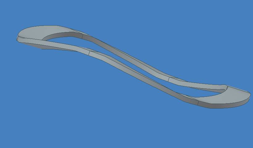

Hi Kollegen,
habe arge Probleme in der Erzeugung einer Wellfeder, wie in diesem Beitrag von Uwe.Seiler schön zu sehen:
http://ww3.cad.de/foren/ubb/Forum50/HTML/000773.shtml#000000
Könnte jetzt das von Uwe nehmen, bin aber halsstarrig  und will meinen Weg gehen, weil ich glaube, dass der taugt
Wollte so tun:
1) 60° Segment über "Spirale" erzeugen
2) 120° Segment über spiegeln des 60° Segmentes
3) 360° Feder über 3fach Rotation des 120° Segmentes.
Damit die Feder auch schön harmonisch wird, muss natürlich das 60° Segment oben und unten flach auslaufen...
Problem: Ich bekomme mein Gehirn nicht um die "Spiral"-Funktion von Inv8 gefaltet...wenn ich in "Coil Size" eine 1/6 Umdrehung (also 60° Segment) anwähle und dann unter "Coil Ends" mit den "TransitionAngles" und den "FlatAngles" rumspiele, wird leider das Gesamtsegment größer, sodaß nach Spiegelung und Rotation die Enden überlappen
Schlägt sich einer von Euch vor die Stirn und weist mir den Weg?
Dank' Euch
Gruß, Lars

Hi Lars,
sollte so wie beschrieben schon gehen, Du musst aber die Winkel für den Übergang und den Auslauf bei deinem Einzelsegment berücksichtigen, d.h. dein Segment muss einen kleineren Winkel als 60° erhalten Beispiel: Übergang 5° vorn und hinten, Auslauf 5° vorn und hinten. Macht zusammen 20°. Der einzugebende Spiralwinkel wäre also 60° - 20° = 40°
Andreas

Hier das dazugehörige Bild
Andreas

Super Andy !!
Das mit der Subtraktion war mein Fehler. *kopfschüttel*
Hätte ich durch genaueres Beobachten (und weniger wütendes Schnaufen) auch rausfinden können...
Dank' Dir!
