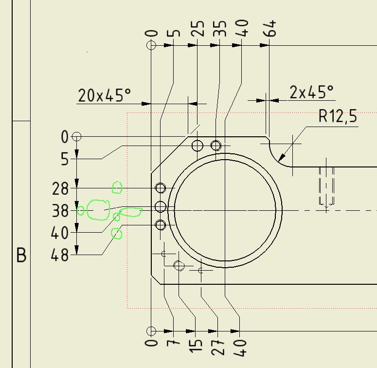

Heute meint es Inventor nicht gut hier:
Ich habe einen Koordinatenbemassungssatz erstellt und muss feststellen, dass einige Masshilfslinien unterbrochen dargestellt sind. Ziehe ich an der Hauptlinie (die mit den Pfeilen) stellt er sie dar, lasse ich los sind sie wieder perforiert.
Auch diverse Neuerstellungen brachten nix...
Was kanns sein?
Thanks for tips,
Ludger

Bild posten?
Normalerweise unterbricht IV die masshilfslinien automatisch, um den anderen Masszahlen auszuweichen. Da kann man nix einstellen.

Hallo Leo,
klar, hab den Screenshot vergessen :-(( Hier isser aber nu...
Masszahlen sind nicht in der Nähe, daher muss das Problem ein anderes sein.
Vielleicht hilft es dir weiter?!
Gruß Ludger

Und ausgedruckt?
Vielleicht liegts nur an der Grafikkarte..
Grüsse, Thilo

Hallo Ludger,
Na, da nagt aber ein Mäuslein an den Masshilfslinien...
Ausser den Tip, dieselbe Datei mal auf einem anderen Rechner (mit möglichst einer anderen Grafikkarte) auszuprobieren fällt mir dazu nix ein.
mfg - Leo

So, habs jetzt mal geplottet - same procedure. Sieht exakt so porös aus wie auf dem Screenshot. Hatte auch schon an Grafikproblem gedacht, aber das scheints ja nicht zu sein...
Falls sonst noch wer ne Idee hat...
Hopefully...
Ludger

Mal quergefragt:
Was ist das denn unten bei horizontal 7 und 27? Bohrung? Gewinde?
