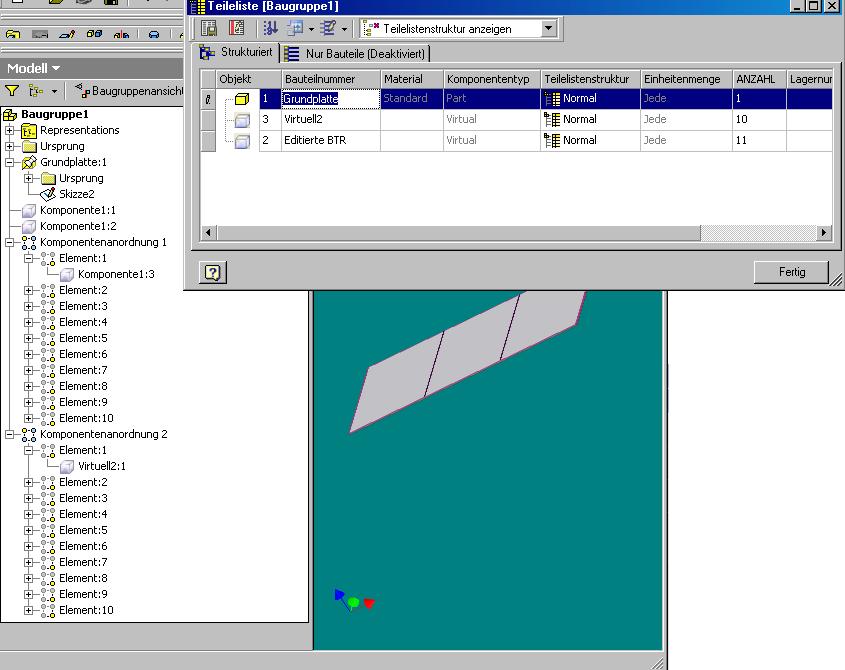

Beiträge: 93
Registriert: 20.02.2002
AIP2008/9 WinXP Prof.
HP NW 9440
erstellt am: 18. Aug. 2005 18:29    Editieren oder löschen Sie diesen Beitrag!  <-- editieren / zitieren -->   Antwort mit Zitat in Fett Antwort mit kursivem Zitat    Unities abgeben: 1 Unity (wenig hilfreich, aber dennoch)2 Unities3 Unities4 Unities5 Unities6 Unities7 Unities8 Unities9 Unities10 Unities Nur für ctomb 10 Unities + Antwort hilfreich
Original erstellt von Doc Snyder:
Anordnung hab ich natürlich gleich versucht. Ging nicht.
Geht doch - siehe Anhang. Oder habe ich etwas falsch verstanden?
Achim
Doc Snyder
Beiträge: 13435
Registriert: 02.04.2004
IV 2024
erstellt am: 18. Aug. 2005 19:23    Editieren oder löschen Sie diesen Beitrag!  <-- editieren / zitieren -->   Antwort mit Zitat in Fett Antwort mit kursivem Zitat    Unities abgeben: 1 Unity (wenig hilfreich, aber dennoch)2 Unities3 Unities4 Unities5 Unities6 Unities7 Unities8 Unities9 Unities10 Unities Nur für ctomb 10 Unities + Antwort hilfreich
Original erstellt von sc000:
Huch!
Nee, das hast Du ganz richtig verstanden!
Da muss wohl einer grad unpässlich gewesen sein, die Diva oder ich.
Tausend Dank für die Richtigstellung!
Roland
