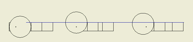

Hallo zusammen!!!
Habe folgendes Problem.
Habe ein Modell mit 3 verschiedenen Positionsdarstellungen.
Nun wollte ich 3 Ansichten in der IDW alle schön horizontal fluchtent ausrichten.
Leider ist jede Ansicht ein bisschen nach oben bzw. unten versetzt!
Gibt es eine Möglichkeit sie an einer Linie auszurichten?
Welchen Bezug nimmt Inventor sich für das Ansichten ausrichten??
Ich glaube er nimmt den Schwerpunkt?!

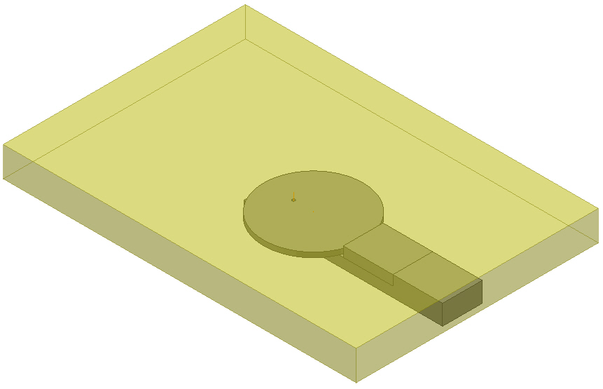

hi knowhow1984,
Inventor geht nach den äußersten Abmessungen in der BG.
Mach dir einen Klotz, der größer als die BG ist und platziere diesen in deiner BG so, daß dieser bei allen Positionsdarstellungen die größten Abmessungen hat. Schalte diesen unsichtbar und auf Referenz.
Richte anschließend die Ansichten horizontal zueinander aus. . . . .

Mit dem Block funktioniert es leider nicht!!
Der block ist an der Stelle ausgerichtet, die Fest steht.

hi knowhow1984,
anbei zwei Bilder, die das ganze ein bischen klarer machen.
Ich hoffe, daß Du damit zurecht kommst.
