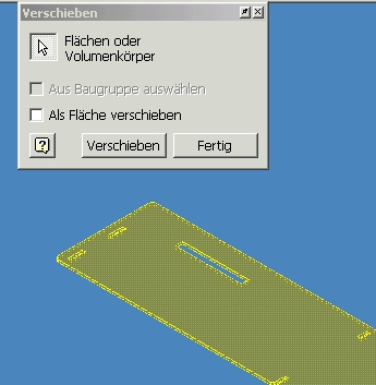

ich hab das Problem das ich mehrere Bauteil im IGES-Format importieren muss.
Inventor stellt mir diese alle transparent dar. Ich brauche sie aber als  massiven Körper. Aus irgendwelchen Gründen lässt sich das aber nicht ändern, mer behält seine transparenz bei.
Im Anhang habe ich mal 2 Beispiele.
Ich hoffe mir kann da wer helfen.
Gruß Cookiie

Hi Cookiie,
ich kann deine Bsp. leider nicht anschauen, da ich gerade an einem PC ohne Inventor sitze aber ich vermite mal, das es sich dabei um Flächenmodelle handelt.
Du musst daraus einen Volumenkörper erstellen, damit das was wird.
s. dazu http://www.inventor-faq.de/datenaustausch/exchange39.htm

hab ich probiert, ist aber nicht das was das Problem verursacht.
Ich vermute einfach das es nen Fehler beim export/import gibt, der teilweise im Modell/Format zugrunde liegt.
Werd mir die Dinger einfach als Step oder SAT-Datei geben lassen.

Das ist ja mein Problem, der erkennt bei mir keine offenen Kanten.
Die Modelle sind ja auch nicht so gelb transparent wir in dem Beispiel, damit geht das ja, sondern grau transparent.
Und der Anleitung folge kann ich zwar noch auf "alle Flächen" klicken, aber keine Analysetool auswählen.
Irgendwas ist da faul.

erstellt am: 10. Aug. 2005 14:13    Editieren oder löschen Sie diesen Beitrag!  <-- editieren / zitieren -->   Antwort mit Zitat in Fett Antwort mit kursivem Zitat    Unities abgeben: 1 Unity (wenig hilfreich, aber dennoch)2 Unities3 Unities4 Unities5 Unities6 Unities7 Unities8 Unities9 Unities10 Unities Nur für Cookiie 10 Unities + Antwort hilfreich
hi !
ok ich versuch es mal!
du gehst im browser (links) auf den konstruktionsordner
RMT "konstruktion bearbeiten" auswählen.
dann siehst du links oben verschieben und heften.
alle flächen heften "mit RMT alle auswählen" und anschließent verschieben.
dann solltest du ein solid model haben

Also vielen Dank für deine Mühen, aber ich glaube das hilft hier nix.
Ich hab Inventor 9 mit SP2, ich vermute einfach mal das dem einfach was nicht passt.
Die beschriebenen Vorgehensweise lässt sich nicht nachvollziehen, weil die betreffenden Felder nicht klickbar sind. Das fängt ja schon damit an das er bei "Alle Flächen" auswählen, diese nicht auswählt und damit das Analysetool nicht aktiv wird, also diese Lupe mit dem roten Strich darin.
Das es so geht weiß ich, weil ich das an einem anderen Beispiel schon nachvollziehen konnte, aber speziell diese wollen nicht.
Also mach dir keine extra Arbeit mehr, ich find da schon ne andere Lösung.
