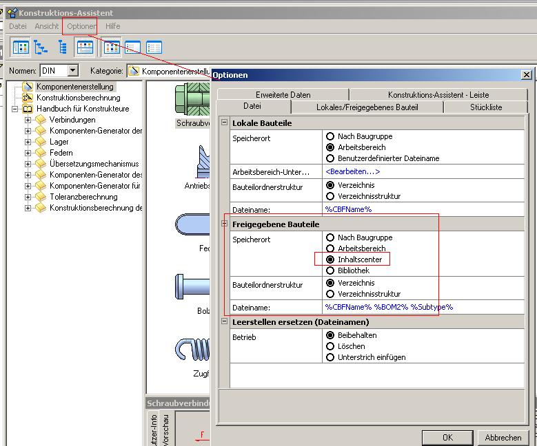

Hallo Forum,
wenn ich ein eine BG ein Inhaltscenter Teil einfüge, wird dies im Projekt- Hauptverzeichnis gespeichert. Ich möchte aber, dass das Teil in einem Normteil- Unterordner des Projektes landet.
Wenn ich unter Projekte>Ordneroptionen>Inhaltscenter- Dateien etwas anderes als Standard einstelle, meckert IV10 beim öffnen der BG wegen Verknüpfung auflösen.
was tun?
Grüße - Euer Kuddelvonneküst

Kopiere alle Teile die du bereits generiert ist, die in den Inhaltscenterpfad gehören, den du neu angelegt hast, auch dort rein.

habe ich gemacht - warum landet eine neu eingefügte Schraube (Schraubengenerator) trotzdem im Hauptverzeichnis?

Meinst du mit "Schraubengenerator" die Schraubverbindungsfunktion im Konstruktions-Assitent?
wenn ja, geht mal auf Optionen und prüfe den Speicherort dort.
s. Bild!

Danke für den Hinweis. Schönes Wochenende.
