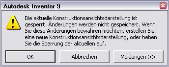

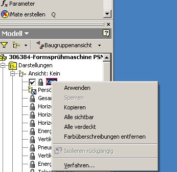

bei mir lässt sich eine gesperrte Konstruktionsdarstellung nicht mehr entsperren. Dieses Problem taucht allerdings nur bei der obersten Darstellung auf (siehe Jpeg).
Kann mir jemand weiterhelfen ??

Hallo Andi,
Ich weiss nicht, ob ich dich richtig verstehe, aber die Ansicht "Kein" lässt sich nicht sperren bzw. ensperren, weil sie eben gar keine Ansicht in diesem Sinne ist.
Mach mal eine neue leere IAM.
Da wirst du sehen, das die Ansicht "Kein" bereits ein Schloss hat.
Grüsse
Jürgen

Habe auch diese Problem und noch zusätzlich ein anderes eigenartiges, siehe Anhang. Schon wenn ich nur eine Ebene ausblenden will kann ich nichts mehr speichern.

Original erstellt von LeiStyle:
Liegt ja auch in der Natur der Sache... wenn eine Ansicht gesperrt ist und ich ändere was an der Ansicht (z.B. Ebenen ausblenden) dann kann ich dies  nicht in dieser ansicht speichern, da diese ja gesperrt ist. logisch, oder?
Ergo: neue Ansicht (wie die DIVAScherzhafte Bezeichnung für Inventor IV ja auch empfiehlt) oder die Dinge, die an der Ansicht geändert wurden gehen verloren (so weit ich das verstanden habe, aber nur Dinge, die in ansichten gespeichert werden. Abhängigkeiten, bearbeitungen etc. bleiben, !!was aber erst zu probieren wäre!!)
