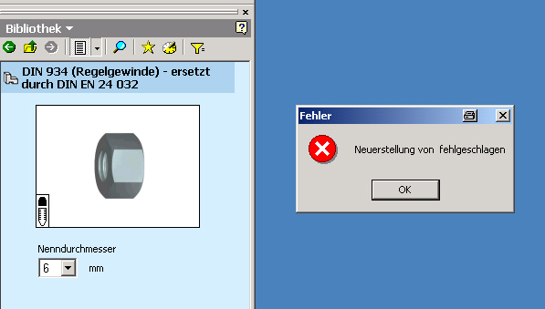

Ich bekomme keine Teile mehr aus der Bibliothek. Egal, welches Teil ich anfasse, es gibt immer nur diese Fehlermeldung. Habe es auch mit einem neuen Projekt probiert, in dem nur die Arbeitsgruppe als Pfad existiert, hilft aber nichts.
Hilfe.

Wenn ich einen Bibliothekspfad definiere, wird dort zwar die IPT erstellt, aber nicht in der IAM eingefügt. Und beim manuellen Einfügen hat das Teil natürlich nicht die richtige Größe.

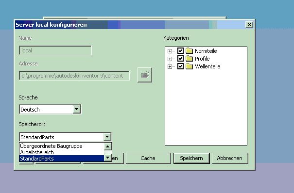

schau mal nach was in der Biblothekskonfiguration eingestellt ist!!!
Siehe angehängtes Bild!!!
Dieser Pfad ( bei mir StandardParts ) sollte mit dem Namen des Bibliothekspfads im Projekt übereinstimmen.

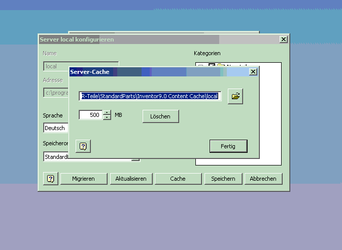

Dann solltest du auch mal die Vorlagen ansehen. Die Dateien befinden sich wenn du nichts geändert hast im Verzeichnis
C:\Dokumente und Einstellungen\User\Lokale Einstellungen\Inventor9.0 Content Cache\Recipes
Wenn gar nichts hilft dann mal die Dateien in diesem Verzeichnis löschen. Den Zusammenhang zwischen denn einzelnen Dateien und der jeweiligen Norm findest du in der Datei:
C:\Programme\Autodesk\Inventor 8\Content\Catalogs\DIN\part.alfdb
Ich hoffe geholfen zu haben...
Stefan

Hallo Stefan, das war´s.
Da stand eine völlig blödsinnige Pfadangabe drin. Jetzt frag ich mich bloß, wie das passieren konnte, denn sowas kann kein normal Sterblicher da hingeschrieben haben.
Vielen Dank.
Gruß, Willi

Eine Verknüpfung zu einem Netzwerkpfad, der überhaupt nicht existiert.
