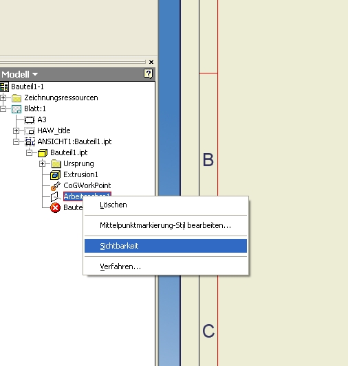

hallo bernhard,
schau mal nach ob du wie im Bild bei den nicht gebrauchten Arbeitselemente einfach die Sichtbarkeit entfernen kannst.
Müßte eigentlich auch mit allen Elementen gleichzeitig gehen, entweder ersten anklicken und mit Shift den letzten. Oder alle einzeln mit STRG

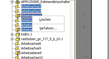

wie man einzelne Arbeitselemente ausblendet weiß ich.
Mein Problem ist, das in der Baugruppe sehr viele Arbeitselemente sind, die ich alle bis auf den für den Schwerpunkt erzeugten Arbeitspunkt ausblenden will.
Und wenn ich mehrere Arbeitslemente markiere, wird mir bei RMT der Menüpunkt "Sichtbarkeit" nicht angeboten. Siehe angehängtes Bild.
Bernhard

Stimmt, ist mir vorher noch gar nicht aufgefallen.
Dann hilft nur noch nachträglich die nicht gebrauchten Arbeitselemente in der idw löschen. (werden nicht im Modell  gelöscht)
Oder die Arbeitelemente vorher im Modell auf nicht sichtbar schalten, dann werden sie auch nicht in der idw angezeigt.
Gruß Jens

Hallo Jens,
um meinen Arbeitspunkt für den Schwerpunkt sichtbar zu machen, muß ich alle Arbeitselemente abrufen, d.h. es sind dann auch alle in der Zeichnung sichtbar.
Aber das Löschen der Arbeitselemente in der Zeichnung funtkioniert.
Ich hab gedacht, daß dadurch die Arbeitselemente im Modell auch gelöscht werden, aber da dem nicht so ist, werde ich es jetzt so machen.
Hat nur den Nachteil, daß ich, falls ich den Schwerpunkt in jeder Ansicht brauche, dann muß ich auch in jeder Ansicht die überflüssigen Arbeitselemente löschen. Schade, daß es keine Möglichkeit gibt einzelen Arbeitselemente gezielt abzurufen.
Habe gerade auch festgestellt, daß jedesmal, wenn ich die Ansicht ändere, (z.B. den Ansichtsstil) tauchen die ganzen gelöschten Arbeitselemente wieder auf. Ich denke, die werden dann automatisch wieder abgerufen.
