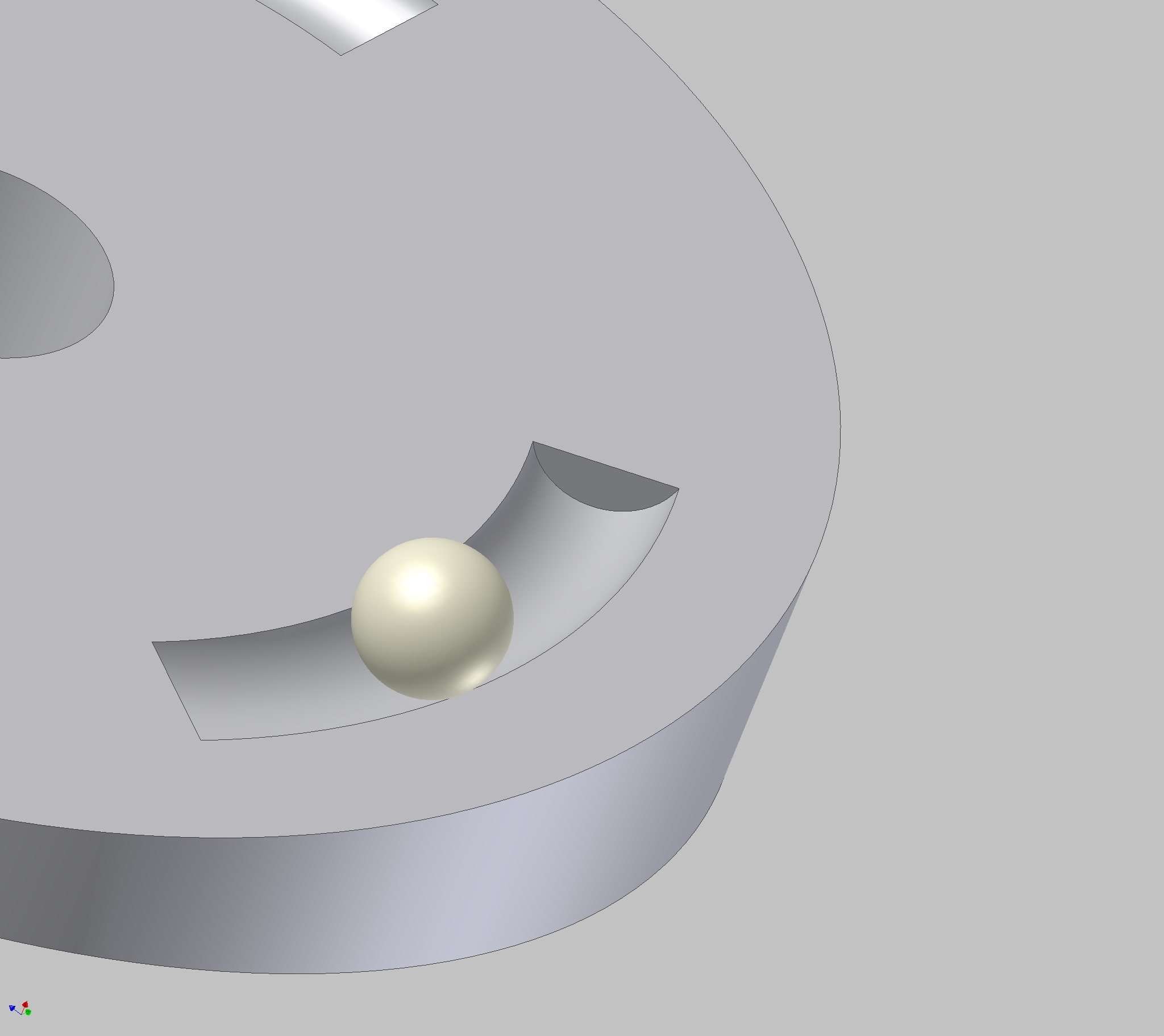

Hi forum,
suche nachner Möglichkeit, wie man eine Kugel in einer Kugelrampe
per Abhängigkeit führt (s. Bild). Hab schon alles gecheckt, Übergang +
Tangential - Abhängigkeit, will aber nicht wirklich in der Bahn rollen. Hat sich hier schon mal einer versucht?
Tnx im voraus

Laß halt den Mittelpunkt der Kugel auf einer unsichtbar geschalteten Skizzenkurve laufen. Die Drehung von der Kugeloberfläche sieht man eh nicht...

Hi NobbiB,
habs mit ner BG - Skizze versucht, funzt leider auch nicht. Könntest Du mal ein kleines Beispiel reinstellen?

Hi Bernie!
Keine BG-Skizze, das wird nichts.
Du hast die Rampe im unteren Bauteil modelliert.
Da gibt es doch sicher eine Skizze für die Entstehung. und wen es die nicht gibt, dann kannst Du hier die Bahn der Kugelmitte skizzieren.
Auf diese Skizze setzt Du jetzt eine Abhängigkeit der Kugelmitte ...

@NobbiB und Tom: Mit welcher Abhängigkeit (ohne Neil Munro's "Path Constraint") kann man einen Punkt auf einen Skizzen-Bogen festlegen? Ich habe das noch nie hinbekommen.
IMHO muss man in dem Kugel-Bauteil einen Punkt, eine Achse oder entsprechende Skizzenelemente unterbringen und daran eine Abhängigkeit zu dem Rotations-Zentrum der Nut einbauen.

Hallo Michael, klar!
Jetzt ausführlicher für die anderen:
1. ein Passend der Kugelmitte (=Ursprungspunkt der Kugel  ) zur Arbeistachse durch die Skizzenmitte auf der Rampe, mit entsprechendem Abstandswert.
2. ein Passend der Kugelmitte auf die Skizzenebene mit entsprechendem Abstandswert. Die Kugel wird wohl nicht mit der ganzen Hälfte in der Nut versenkt sein.

Gute Beschreibung, Tom! Es war wohl schon etwas spät gestern. Da hatt' ich doch glatt vergessen zu erwähnen, dass es bei Abhängigkeiten noch andere Abstände gibt als "0".

Hi Tom,
geht so ok, 10U4U
