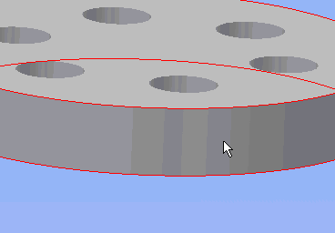

in einer Baugruppe tauchte mir soeben beim drüberfahren mit der Maus über ein Bauteil für einen Sekundenbruchteil ein etwas größerer Tooltip (oder heißt das Quickinfo? Dieses blaßgelbe Label halt, daß einem z.B. die Funktion eines Icons erklärt) auf. Es war zu schnell wieder weg, aber ich meine dort die Koordinaten des Bauteils erkannt zu haben. Es stand noch mehr drin, ich krieg's aber nicht reproduziert.
Weiß jemand wie man das einschaltet?

Da! Da! Da war's eben wieder! Dieser mysteriöse Tooltip im Grafikfenster an einem Bauteil in der BG. Keine Halluzination und es war kein durchblitzender Tooltip vom Explorer. Er war größer und es stand weniger drin. Bevor ich die Maus bremsen konnte war er wieder weg.
Wäre doch genial, wenn man an einem Teil die iProperties per Tooltip eingeblendet bekäme. Das ist bestimmt schon reinprogrammiert und bloß deaktiviert und bei mir wackelt das Deaktivierungsbit.

kann es nicht sein, dass Du über irgendeine Notiz gefahren bist, die jemand in der BG hinterlassen hat?
Die müsste aber eigentlich auch im Browser zu sehen sein. Glaube ich jedenfalls. Im 10 ist die Notiz nur noch im Browser zu sehen. (Gottseidank  )

Nein, da ist keine Notiz drin, auch keine Unter-BGs aus denen etwas hervorblitzen könnte, und trotz intensiver Bemühungen ist der Tooltip nicht wieder hervorzulocken.

Also, die Idee von Andreas finde ich schon recht plausibel. Ich hab's gerade mal ausprobiert, die Notiz-Tooltips kommen auch, wenn das Notiz-Icon im Bauteil steckt.
Schalte doch mal auf Drahtgitter um, ob da nicht doch so'n gelber Zettel rumfliegt. Wenn nicht, warten wir halt bis es wieder auftritt. Scheint ja regelmäßig alle acht Monate zu kommen.

Treffer! In einem Bauteil stecken die Translationsergebnisse einer Übertragung von MDTMechanical Desktop nach Inventor. Wenn man in der Baugruppe im Drahtgittermodus (sonst sieht man ihn in dieser BG nicht) den Notizzettel ansteuert taucht er auf. Er verschwindet aber sofort wieder, wenn er vor 2 sich überdeckenden Bauteilen liegt, weil sich dann das "Andere auswählen"-Symbol vordrängelt.
Wieder ein Mythos vom versteckten Feature zerstört..
