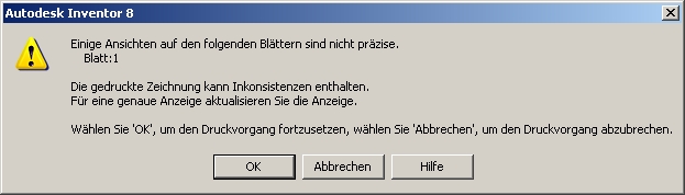

Hallo Forum,
Hab eine IDW erstellt, und bekomme beim Drucken die beigefügte Fehlermeldung.
Aktualisiereungs-Button ist nicht aktiv, im Browser sind bei den Ansichten keine Symbole und rotes Kreuz ist nicht aktiv!
Warten bringt anscheinend auch keine Lösung!
Was hakt hier?
(IV8 SP1)
mfg Robert

Moin Robert.
Das ist etwas mysteriös.
In alten IV-Versionen kam sowas vor, wenn der Hintergrundtask die Zeichnung noch nicht vollständig durchgerechnet hatte und nur der Preview dargestellt wurde.
Der Hintergrundtask ist bei der Umstellung auf den neuen Drawingmanager entfallen und die Ansichten werden gleich fertig durchgerechnet. Vorher kannst DU garnichts bearbeiten. DIe Umstellung fand AFAIKAs far as i know (So viel ich weiss) mit IV 8 statt, sodaß dieser Hinweis der Vergangenheit angehören sollte.
Wie gesagt: Etwas mysteriös...

erstellt am: 13. Jun. 2005 08:42    Editieren oder löschen Sie diesen Beitrag!  <-- editieren / zitieren -->   Antwort mit Zitat in Fett Antwort mit kursivem Zitat    Unities abgeben: 1 Unity (wenig hilfreich, aber dennoch)2 Unities3 Unities4 Unities5 Unities6 Unities7 Unities8 Unities9 Unities10 Unities
Morgen Mathias,
Die Meldung hab ich auch seit dem 7'er nich mehr gehabt!
Warten bringt nichts und IV-Neustart auch nicht!

Hallo Robert,
markiere mal die Erstansicht und tu diese dann Aktualisieren.
Hilft in vielen mysteriösen Fällen!

Hallo Sascha,
Aktualisieren bringt auch nichts.
Aber: Jetzt hab ich gesehen,daß durch das Einfügen einer unterbrochenen Ansicht eine Iso-Ansicht ins Nirvana geschickt wurde!
Diese gelöscht und jetzt ist Ruhe!
