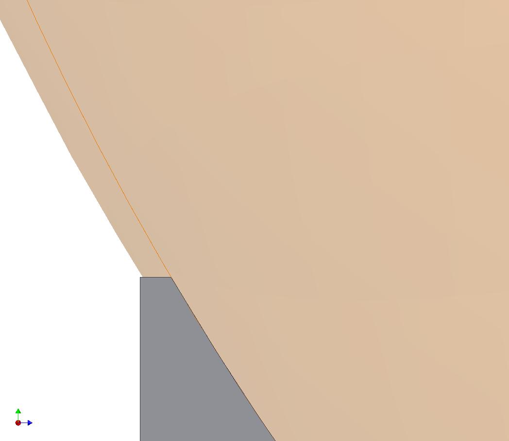

hab da mal eien (hoffentlich)einfache Frage. Wie kann ich die äußere Kontur der Drehung projizieren? Möchte einfach nur die Geometrie haben, die die Drehung in der Extursion hinterläßt, wenn diese auf der X-Achse durch den Kubus fährt?

das ist genau das, was ich gerne möchte. Aber, die 3-D Skizze beschreibt nicht genau die äußere Kontur. Wenn man sich das genauer anschaut wird im oberen Teil des Kubus nicht alles weggenommen.
@Paul, einfach projizieren lassen sich leider nur die Geomettien der Skizze, und nicht die tatsächliche äußere Kontur.

Hab das ganze mal ein wenig verändert. Die rote Umrandung bräuchte ich.

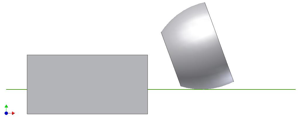

Da scheint so nur für symmetrische "Zitronen" zu funzen.
Bei anderen Geometrie müsste es eine Funktion "Volumen verschieben" geben. Annähern ließe sich das mittels "Muster", damit wird man dann aber jeden Rechner in die Knie bekommen :-(

erstellt am: 31. Mai. 2005 17:13    Editieren oder löschen Sie diesen Beitrag!  <-- editieren / zitieren -->   Antwort mit Zitat in Fett Antwort mit kursivem Zitat    Unities abgeben: 1 Unity (wenig hilfreich, aber dennoch)2 Unities3 Unities4 Unities5 Unities6 Unities7 Unities8 Unities9 Unities10 Unities Nur für targetdozer 10 Unities + Antwort hilfreich
Und hier noch das Pic dazu.

Hallo Leute, hab jetzt das Problem verstanden. Aber so richtig abfinden kann ich mich damit nicht. Warum kann Inventor eine Kontur, die er ganz klar richtig darstellen kann nicht einfach auf eine beliebige Ebene projizieren? In meinem Fall mit Anstellwinkel 20° ist es wohl zu verkraften, aber es geht hier um eine Kugellaufbahn. Da geht es um 1/1000tel. Leider kann ich die Lösung von Holzwarth nicht nachvollziehen. Kenn aber auch Rhino bisher noch garnicht.
Kann AIP9 denn die kürzeste Verbindung zweier Punkte auf der "Zitrone" verbinden? Das müßte mir doch den richtigen Verlauf bringen.

Original erstellt von targetdozer:
... Warum kann Inventor eine Kontur, die er ganz klar richtig darstellen kann nicht einfach auf eine beliebige Ebene projizieren? ...
Weil die Bildschirmdarstellung nur angenähert aus der Kontur von Dreiecksflächen (Triangulierung) berechnet wird. Das reicht für eine Modellierung im 1/1000tel-Bereich natürlich nicht aus. In der Zeichnungsableitung wird das teilweise auch verwendet, lässt sich dann dort aber ebenfalls nicht projizieren.

IMHO hat das nichts mit der Bildschirmdarstellung zu tun.
Die Frage ist, ob es möglich ist, eine planare Schnittkurve zu erzeugen, die, wenn man / frau in der gewünschten Richtung extrudiert bzw. Sweept, die die Kontur der auf eine lotrecht zur Richtung stehende Ebene projezierte Außenfläche entspricht. Alles andere ergibt im Inventor nur eine Annäherung.
Ich habe spaßeshalber ein Muster erzeugt, dann aus IV ne STEP Datei geschrieben und in UG eingelesen. Die blaue Fläche ist in Blocklängsrichtung extrudiert worden, das ergibt dann den cyan-farbenen Flächenkörper.
