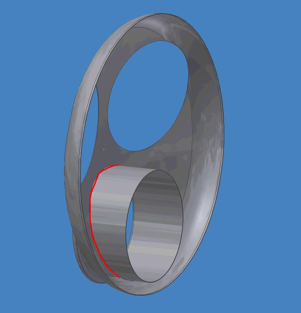

Hab im Anhang einen Klöpperboden in den ich ein Rohr einschweißen muß.Jetzt möchte ich das Stück Rohr das nach innen übersteht irgendwie an der roten Linie wegschneiden.Das ganze ist eine BG.
Kann mir jemand helfen, wie ich das machen muß ?
Danke Gruß nikken

Wenn ich das so wie du umbedingt aus einer Baugruppe herraus machen müsste würde ich eine Skizze auf die Ursprungsebene des Klöpperbodes machen. Dann die Kanten vom Klöperboden projizieren und dann per Drehung abschneiden.
Kannst das gleiche aber auch im Bauteil vom Rohr machen. Hier einfach die Mitte vom Klöpperboden per Ebenen erstellen und die Kontur zeichnen. So würde ich das machen. Ist zwar mehr Aufwand dafür ist aber nix abhängig (ich mag das so net so gerne). Falls das Rohr mal für ein andere Maschine brauchst dann kannst das dann besser nehmen (was bei mir fast immer der Fall ist) und auf die neue Maschine leichter ändern.

ich würde das so in der Art lösen...
http://www.inventor-faq.de/Baugruppe/bg51.htm
s. Kegelabwicklung. Da ist so was ähnliches drin.

Hallo ,
Danke für die schnelle Antwort.
Hab das jetzt so gemacht.Aber was meinst Du, jetzt ist nix abhängig.
Bei mir ist das Rohr vom Klöpperboden abhängig.
Das hab ich nochnicht ganz verstanden.

Also, wenn der Klöppelboden und das nach innen ragenden Rohr ein Bauteil sind, dann könnte ich mir gut vorstellen, das man auch den Hohlraum mit Fläche entfernen weg bekommt. Als Trennfläche könnte man den Innendurchmesser des Rohres nehmen, und dann die Fläche weglöschen oder so.
das würde ich geren mal probieren. Vielleicht kannst du das Bauteil ja mal zippen und hochladen.
