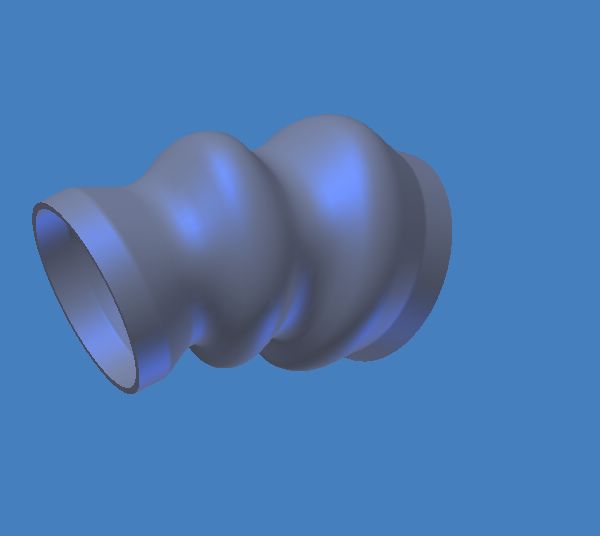

hy @ll,
jetzt habe ich aber noch ne frage ;-)
ich bekomme nicht bei der loft funktion die 2 führungskurfe angewählt, damit ich mein profil über 2 skizzen entlang strecken kann.
hmm......
kann mir jemand eine lösung empfehlen ????
Sefus.....

ablauf.
- habe mir 2 ebene (mit skizzen) auf xy  mit einem abstand von 150  angelegt
- auf der xz ebene skizzierte ich mein profil
...problem habe ich bei der verbindung zwischen führungskurfe und profil. bei CATIA v5 kann ich deren 3 kurfen eine bedingung geben (konzentrisch) damit man mit der loft funktion ein profil entlang meiner 2 führungskurfen schieben kann.

Hy invhp,
ja meine führungskurfen sind auf verschiedene skizzen. es funkt auch bei dem ersten profilende. nicht aber beim zweiten ende meines profiles.
ich habe auch schon an jedes ende meiner profile ein arbeitspunkt gesetzt.

Servus, Serfus
Skizze9 ist nicht mit Skizze4 verbunden ..
Und Skizze8 auch nicht

erstellt am: 20. Mai. 2005 11:56    Editieren oder löschen Sie diesen Beitrag!  <-- editieren / zitieren -->   Antwort mit Zitat in Fett Antwort mit kursivem Zitat    Unities abgeben: 1 Unity (wenig hilfreich, aber dennoch)2 Unities3 Unities4 Unities5 Unities6 Unities7 Unities8 Unities9 Unities10 Unities
erstmal vielen dank
das ist auch mein problem!!!!!!
ich bekomme die beiden skizzen nicht konzentrisch wie funkt das ????

- Endpunkt von Skizze4 projizieren
- Zugehöriges Ende von Skizze9 packen und mit Koinzident-Abhängigkeit auf diesem Projektionspunkt fixieren
- Skizze8 sinngemäß ebenso

Waschbecken.zip
könntest du dir die datei nochmals anschauen, irgendwie funk das nicht mit dem projizieren von einem punkt.
meinst du arbeitpunkt projizieren???
und wie meinst du das mit dem projizieren???
ich stehe gerade auf dem schlauch und komme nicht runter.

Die Skizzen sind ok so.
Nun zum Loft:
- Skizze10 anklicken
- Skizze11 anklicken
- Dann in Verlaufsführung Skizze1 wählen (erst wird die Skizze komplett rot, mit dem nächsten Klick wird nur das Kurvensegment gewählt)
- Das Gleiche mit Skizze4 für die zweite Führungskurve
- OK drücken. Dann sollte sich die Fläche bilden
Und man braucht keinen Arbeitspunkt zum Projizieren. Man kann auch den Endpunkt direkt anwählen. Wenn er rot wird, hat man ihn gefangen und kann projizieren.

alles klar W. Holzwarth
hat alles gut geklappt.
vielen dank weiter so .......
