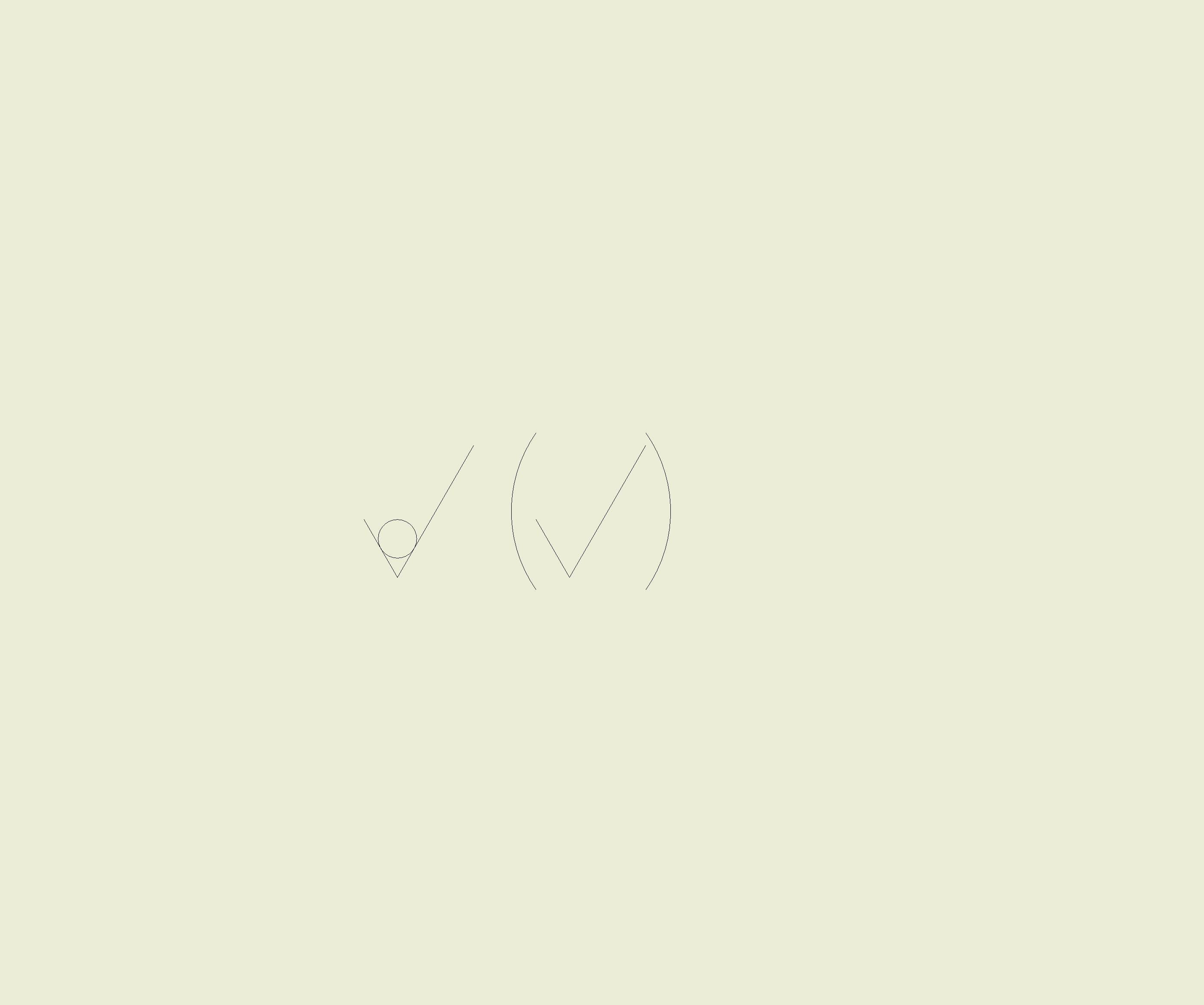

Ich habe folgendes Problem:
In Inventor 9 kann ich in die Zeichnung ein Oberflächensymbol für allgemeine Oberflächengüte einfügen ( ein Symbol allgemein und je ein Symbol in Klammer) In der Klammer müsste normal ein Symbol für jede unterschiedliche Oberflächenangabe stehen, man kann das Symbol in Klammer aber nicht einmal bearbeiten, es bleibt ein lehres Symbol stehen.

Hallo LMC,
meines Wissens kann dieses Problem nur mittels skizzierte Symbole umgangen werden.
Mfg, andreas

Hallo LMC,
das ist in Inventor so und kann auch nicht direkt beeinflusst werden.
Nutze die Suche hier im Forum, dann findest du dazu weitere Beiträge mit Lösungsansätzen.
z.B. http://ww3.cad.de/foren/ubb/Forum50/HTML/006888.shtml
Grüsse
Jürgen

Hallo LMC,
nach meinen Kennnissen müssen in der Klammer nicht alle in der Zeichnung verwendeten Oberflächenangaben aufgelistet sein, es genügt ein Grundsymbol, welches in Klammern gesetzt ist (wie es Inventor macht).
Wenn du die Suche mal zum Thema Oberflächenangaben befragt hättest, wärst du auf zahlreiche Beiträge zu diesem Thema gestoßen; unter anderem auch auf einen WA von Thomas109, wie man die Liste in Klammern mit möglichst geringem Aufwand selber erstellt.
