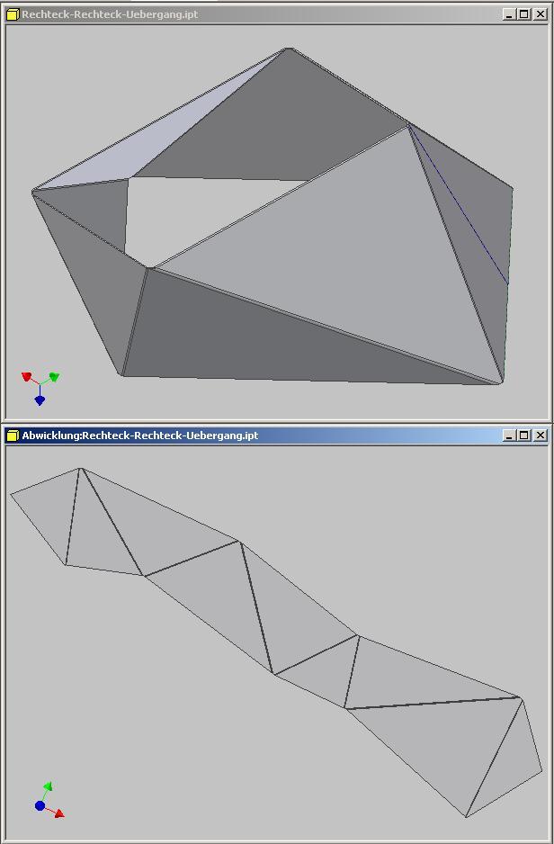

Rechteck-Rechteck-Uebergang.zip
Hallo Rudi,
solltest du vielleicht mal ein bisschen an Deinem Stil arbeiten? Ich habe nur ein paar Deiner Threads nachgelesen, aber kann das sein, dass Du nicht immer Anwort bekommen hast? Mir persönlich trittst Du hier etwas zu nassforsch auf. "...vielleicht mal schnell" ist hier keiner zu seinem Wissen gekommen. Aber egal, das kann mein ganz persönlicher Geschmack sein.
Deine Frage finde ich unabhängig davon recht interessant. Ich hoffe, Du kannst meiner Erklärung folgen, denn da ich ausschließlich IV9 habe, kannst Du vermutlich nur mein jpg öffnen.
Damit die Abwicklung funktioniert, musst Du 1. ebene Flächen entstehen lassen und 2. dafür sorgen, dass die Biegungen nicht ineinander laufen. D.h. eigentlich müssen es keine Dreiecke sondern Trapeze werden. Ich habe dazu einfach in den beiden Rechteck-Skizzen Fasen an die Ecken gemacht, da die Verdrehung 45 Grad beträgt, klappt das so. Das Fasenmaß muss zu dem beabsichtigten Eckenradius passen, und der wiederum muss zu der beabsichtigten Wandstärke passen. Ich habe 2mm Fase und 1mm Radius für 0,5mm Wandstärke gemacht.
Erhebung ordnet jetzt automatisch die Ecken richtig zu, und zunächst ist mal der Grundkörper da. An dem jetzt die Seitenkanten passend runden und mit Wandstärke die Wand bilden. Eine Fläche aufschneiden (man kann statt dessen auch  mit der entsprechenden Blechfunktion eine Ecke auftrennen). Blechstärke auf Wandstärke einstellen, Abwicklung wählen - fertig.
Roland

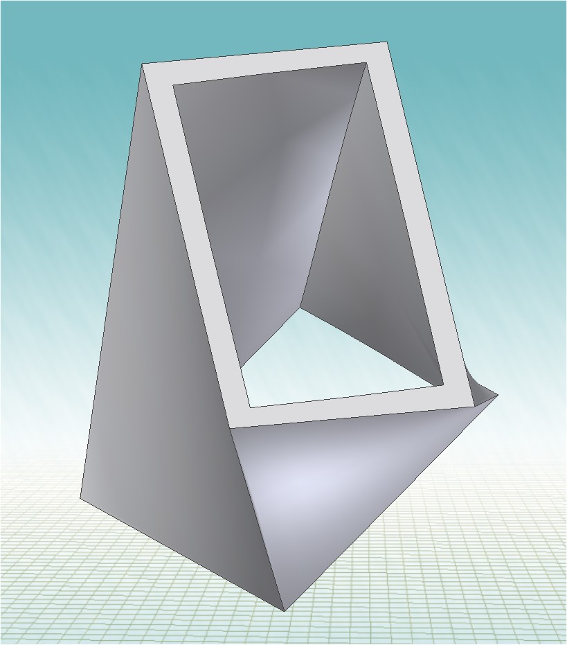

W. Holzwarth
Dipl.-Ing. Maschinenbau
Beiträge: 9334
Registriert: 13.10.2000
erstellt am: 18. Mai. 2005 23:22    Editieren oder löschen Sie diesen Beitrag!  <-- editieren / zitieren -->   Antwort mit Zitat in Fett Antwort mit kursivem Zitat    Unities abgeben: 1 Unity (wenig hilfreich, aber dennoch)2 Unities3 Unities4 Unities5 Unities6 Unities7 Unities8 Unities9 Unities10 Unities Nur für dillmann rudi 10 Unities + Antwort hilfreich
Im Prinzip wohl so. Aber ich würde mich davon verabschieden.
Dein Ansehen bei den Fertigungsleuten steigt dadurch enorm.

Original erstellt von W. Holzwarth:
.....das vermute ich auch! Ich habe doch etwas zu wenig geschrieben,
denn deine Bildchen habe ich auch schon selbst bebaut! Ich meinte
wie es denn ausschaut, wenn so etwas gekannte ist! Nicht als
Inventor-File!
Gruß RD

erstellt am: 18. Mai. 2005 23:31    Editieren oder löschen Sie diesen Beitrag!  <-- editieren / zitieren -->   Antwort mit Zitat in Fett Antwort mit kursivem Zitat    Unities abgeben: 1 Unity (wenig hilfreich, aber dennoch)2 Unities3 Unities4 Unities5 Unities6 Unities7 Unities8 Unities9 Unities10 Unities Nur für dillmann rudi 10 Unities + Antwort hilfreich
Hmm ja. Nun wird's bizarr, und ich weiß nicht mehr weiter.
Als AISU muß man seine Grenzen kennen.

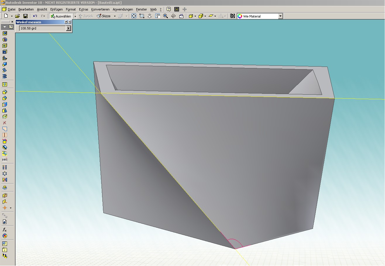

Eine Daumenlösung könnte man vielleicht so hinkriegen:
- Die Kantenlängen jeder Fläche messen
- Winkel zwischen 2 Kanten einer Fläche mit Hilfe von Arbeitsachsen durch Eckpunkte bestimmen
- Werte jeder Fläche zweidimensional im ACAD Mechanical aufzeichnen
- Radiuskorrektur in den Ecken nach Gefühl
Und dann viel Glück

Hallo Ihr Twister, das sind aber doch verwundene Flächen! Mit den gemessenen Winkeln existiert kein ebenes Viereck.
Roland

erstellt am: 19. Mai. 2005 13:50    Editieren oder löschen Sie diesen Beitrag!  <-- editieren / zitieren -->   Antwort mit Zitat in Fett Antwort mit kursivem Zitat    Unities abgeben: 1 Unity (wenig hilfreich, aber dennoch)2 Unities3 Unities4 Unities5 Unities6 Unities7 Unities8 Unities9 Unities10 Unities Nur für dillmann rudi 10 Unities + Antwort hilfreich
Oh. Ja.
Ich hab' mal exemplarisch an einer Fläche gemessen. Statt einer Winkelsumme von 360 Grad krieg' ich nur knapp 325 Grad. Verdammt viel Abweichung, das ..
Das wird nix, mit den Sonderpunkten in der Werkstatt, Rudi ..

erstellt am: 19. Mai. 2005 16:56    Editieren oder löschen Sie diesen Beitrag!  <-- editieren / zitieren -->   Antwort mit Zitat in Fett Antwort mit kursivem Zitat    Unities abgeben: 1 Unity (wenig hilfreich, aber dennoch)2 Unities3 Unities4 Unities5 Unities6 Unities7 Unities8 Unities9 Unities10 Unities Nur für dillmann rudi 10 Unities + Antwort hilfreich
Rechteck-Rechteck-Uebergang-16.zip
Original erstellt von dillmann rudi:
...wie es denn ausschaut, wenn so etwas gekantet ist!
Das kann man so verwunden nicht kanten. Kanten geht nur, wenn man es in viele Dreiecke aufteilt. In dem zip (mit jpg) ist eine Variante mit 16 Dreiecken (mein erstes Beispiel hatte 8). Das kann man beliebig weiterverfeinern, es kostet aber irrsinnig viel Zeit, denn man muss die Punkte alle von Hand zuordnen.
Außerdem kann Inventor eine Abwicklung nur machen, wenn an den Kanten Biegungen sind, und um diese Biegungen zu machen, dürfen für Inventor die Kanten nicht ineinander laufen. Um die nötigen Abstände der Kanten zu erreichen, habe ich parallel zu den Endflächen getrennt, die modellierte Form weicht also wahrnehmbar von den ursprünglichen Rechtecken ab. In der Praxis würde man den Blechrand kurzerhand plattklopfen, aber solche Verformungen kann Inventor erst recht nicht rechnen.
Es gibt speziell für Blech Programme, die erstellen Zuschnitte nach dieser Methode automatisch und die können auch die Biegungen ineinander laufend verarbeiten. Die kosten aber ihr Geld, und per Vereinbarung unter den Anbietern darf Inventor das nicht können.
Roland

erstellt am: 19. Mai. 2005 23:51    Editieren oder löschen Sie diesen Beitrag!  <-- editieren / zitieren -->   Antwort mit Zitat in Fett Antwort mit kursivem Zitat    Unities abgeben: 1 Unity (wenig hilfreich, aber dennoch)2 Unities3 Unities4 Unities5 Unities6 Unities7 Unities8 Unities9 Unities10 Unities
...HAMMER! THX! Mir fehlen die Worte!
Gruß RD
P.S.: 1000000000U's wenn ich könnte und dürfte!
