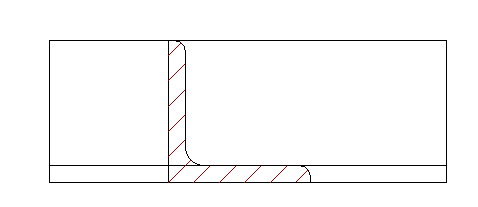

Hallo Leute,
habe da ein kleines Problem. Muss ein Normteil (L-Profil) in der Vorderansicht zeichnen. In die Vorderansicht muss noch der eingeklappte Querschnitt zu sehen sein. Jetzt meine Frage: Wie kann ich das in Inventor anstellen? Habe IV9.
invhp
MB Techniker, AE, WKZmacher
Beiträge: 5552
Registriert: 16.05.2002
erstellt am: 17. Mai. 2005 15:50    Editieren oder löschen Sie diesen Beitrag!  <-- editieren / zitieren -->   Antwort mit Zitat in Fett Antwort mit kursivem Zitat    Unities abgeben: 1 Unity (wenig hilfreich, aber dennoch)2 Unities3 Unities4 Unities5 Unities6 Unities7 Unities8 Unities9 Unities10 Unities Nur für Christian.Molis 10 Unities + Antwort hilfreich
Hallo Christian,
meinst du so wie in dem Bild?
erzeuge die "Querschnittansicht" und schiebe sie in die Vorderansicht rein.
Wenn du einen Schnitt brauchst:
Schnitt durch die Vorderansicht. Schnittansicht in Vorderansicht reinziehen.
Schnittbez. und Schnittverlauf in den Ansichteigenschaften (Doppelklick auf Ansicht) deaktivieren. (s. auch Register Optionen "Definition in Erstansicht").
Grüsse
Jürgen

Hallo Jürgen,
danke für deine super schnelle Antwort. Das ist schon super das Biod, nur ist da eben noch eine Linie drin, die eigentlich nicht reingehört. Da wo die Schraffur drin ist, ist noch die sichtbare Kante aus der Erstansicht. Die müsste dann noch weg. Wie gehts das? Haste da auch vielleicht eine Lösung? *liebfrag*http://ww3.cad.de/foren/ubb/icons/icon10.gif http://ww3.cad.de/foren/ubb/icons/icon10.gif
invhp
Beiträge: 5552
erstellt am: 17. Mai. 2005 16:25    Editieren oder löschen Sie diesen Beitrag!  <-- editieren / zitieren -->   Antwort mit Zitat in Fett Antwort mit kursivem Zitat    Unities abgeben: 1 Unity (wenig hilfreich, aber dennoch)2 Unities3 Unities4 Unities5 Unities6 Unities7 Unities8 Unities9 Unities10 Unities Nur für Christian.Molis 10 Unities + Antwort hilfreich
Linie markieren > RMT > Sichtbarkeit
Ansicht markieren
S für Skizze drücken
Geometrie projizieren
gewünschte Linien zeichnen.
Ist zwar arge Handarbeit, aber was besseres fällt mir gerade nicht ein.
Grüsse
Jürgen
www.inventor-faq.de
