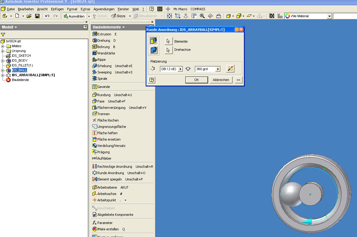

Ich verwende den Autodesk Inventor 9 und habe foglendes Problem:
Wenn ich ein Kugellager aus der Bibliothek einfüge hat es oft eine Ungerade Anzahl Kugeln, was in einer geschnittenen 2d-Zeichnung unmöglich aussieht. Kann man die Lager so verändern, dass z.B. immer 8 Kugeln im Lager sind??

Hallo Christian,

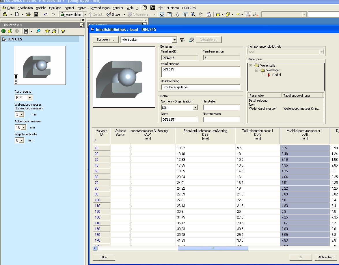

die Anzahl der Kugeln errechnet sich folgendermaßen und zwar als Reihe mit der Reihenzahl:
round(PI * KAD1 / DDB / 2 oE)
KAD1 und DDB sind Parameter aus der Tabelle der Norm
Sollen es immer z.B. 8 sein mach folgendes:
suchg dir unter C:\Dokumente und Einstellungen\[WINDOWS LOGIN NAME]\Lokale Einstellungen\Inventor9.0 Content Cache\local\Recipes
die "Vorlage" für das entsprechende Lager.
ziehe das Ende des Bauteils nach unten
editiere die Reihen unten und gibt an wieviele Kugeln du haben willst, dann ist die Anzahl aber immer so, d.h, auch wenn das Lager sehr klein oder gross ist.

Wenn Tom es gerade anführt: Vereinfacht geht nicht nur mit AIDA sondern auch mit der Inhaltscenter-Bibo: s. http://www.inventor-faq.de/Baugruppe/bg30.htm

Vielen Dank, der Tip von "invhp" hat genau zum gewünschten Ergebniss geführt
