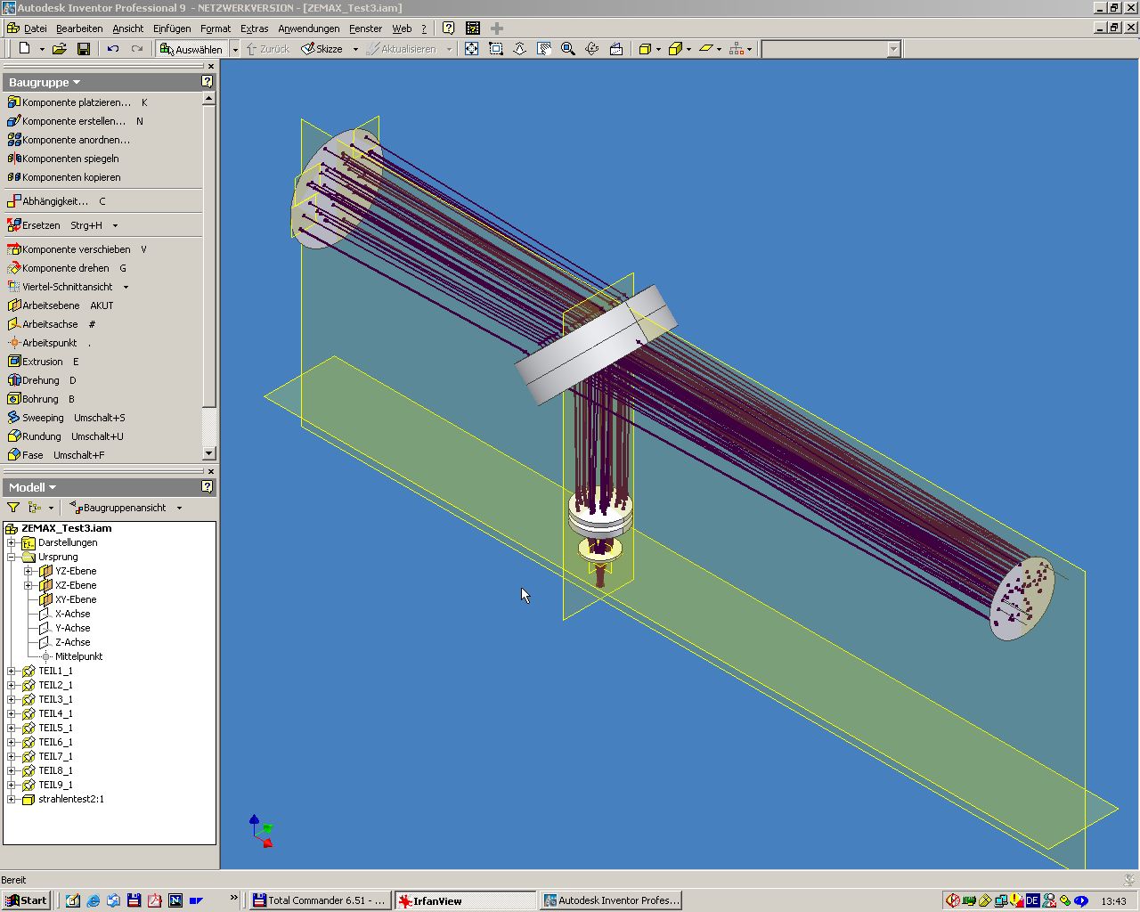

Ich bin dabei aus dem Optikprogramm ZEMAX Optik und Strahlen in IV zu importieren. Dank den guten Tipps von Michael Puschner konnte ich die Optik und die Strahlen aus dem IGES-Format in IV importieren und auch die Strahlen als eigenes Bauteil definieren.
Die Strahlen sind aber in der Zeichnungsableitung idw nicht sichtbar.
Den einzigen Weg, den ich bisher gefunden habe ist das Extrudieren der einzelnen Strahlen. Aber das ist wegen der grossen Anzahl, verdammt viel Arbeit und versetzt mich wieder in die gute alte Zeit der Dampfmaschinen, zumal ich für jeden Strahl eine eigene Arbeitsebene zum Extrudieren erstellen muss, da die Strahlen unter verschiedenen Winkel auf der Mattscheibe auftreffen. Das darf nicht die Lösung sein!
Bestimmt weiss jemand von Euch einen besseren Weg.
PS:In der Zip-Datei sind die Linsen, das "Strahlenbauteil" und drei Strahlen als Beispiel extrudiert und eine idw. Die idw zeigt lediglich drei extrudierte Strahlen, ich will aber alle sichtbar werden lassen!

also ich sehe in Deinem 3D-Modell keine Strahlen, daher wundert es mich nicht das in der Zeichnungsableitung auch nichts zu sehen ist.
Oder Du verstehst unter dem Begriff "Strahlen" etwas anderes als ich.

genau wie es Uwe angedeutet hat kann ich bei mir auch keine Strahlen in der Konstruktion ausmachen.Sind wir beide so blind?

melde mich erst jetzt, da ich noch den irfanview zum Bilder machen auf dem Rechner installieren musste.
Ich habe ein Bild von meiner BG-Datei gemacht mit den Strahlen. Unter Strahlen/Linien verstehe ich die Verbindungslinien zwischen den Volumenkörpern (im Bild in Schwarz).
Die BG-Datei heisst \...\workspace\Zemax_test3.iam

Klar, IV10 nehmen, der kann's ...
Original erstellt von Nord:
... Die BG-Datei heisst \...\workspace\Zemax_test3.iam ...
Es fehlt aber die Strahlensatz.ipt, die im Bild zu sehen ist.

Ihr habt alle Recht! Und ich entschuldige mich.
Die Gründe dafür, dass das "Strahlenbauteil" nicht mit gepackt war sind mir unbekannt. Nun ist es aber hoffentlich endlich mit dabei.
Ich hoffe nicht, dass es erst ab der Version IV10 möglich ist die Strahlen in einer idw sichtbar werden zu lassen!
