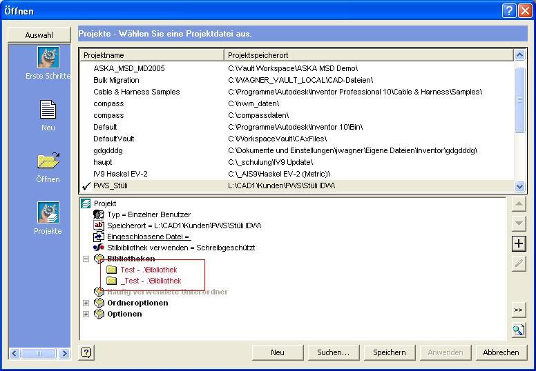

invhp
MB Techniker, AE, WKZmacher
Beiträge: 5552
Registriert: 16.05.2002
erstellt am: 10. Mai. 2005 16:40    Editieren oder löschen Sie diesen Beitrag!  <-- editieren / zitieren -->   Antwort mit Zitat in Fett Antwort mit kursivem Zitat    Unities abgeben: 1 Unity (wenig hilfreich, aber dennoch)2 Unities3 Unities4 Unities5 Unities6 Unities7 Unities8 Unities9 Unities10 Unities Nur für Frank68 10 Unities + Antwort hilfreich
Hallo Frank,
hast du mal einen neuen Bibopfad angelegt, der auf den gleichen Pfad verweisst und vor dem Bibonamen einen "_" machen.
s. Bild
/EDIT: Kommando zurück!
Entweder hab ich das nur geträumt, aber ich denke, das ging mal aber in IV9 geht es bei mir nicht mehr...
Grüsse
Jürgen
www.inventor-faq.de
[Diese Nachricht wurde von invhp am 10. Mai. 2005 editiert.]

erstellt am: 10. Mai. 2005 16:59    Editieren oder löschen Sie diesen Beitrag!  <-- editieren / zitieren -->   Antwort mit Zitat in Fett Antwort mit kursivem Zitat    Unities abgeben: 1 Unity (wenig hilfreich, aber dennoch)2 Unities3 Unities4 Unities5 Unities6 Unities7 Unities8 Unities9 Unities10 Unities Nur für Frank68 10 Unities + Antwort hilfreich
Original erstellt von invhp:
Hallo Frank,
s. Bild
Hi Jürgen!
Das war/ist für iParts in Bib-Pfaden notwendig, damit neue Varianten auch in die Bib gespeichert werden können.
Für das Verändern des Hubes ist Harrys Lösung IMHO die coolste. Würde ich auch so probieren ...
