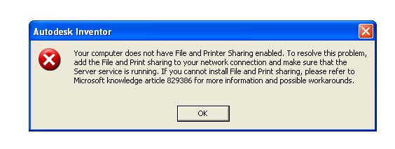

hab mir jetzt mal eine 30 Tage Testversion von AIS 10 geben lassen !
Doch wenn ich das Programm installieren will kommt mir diese Fehlermeldung .
Was soll ich denn da machen ?

Die Fehlermeldung ist ja relativ eindeutig:
Die Datei- und Druckerfreigabe ist für die Netzwerkverbindung nicht aktiviert und der Server Dienst läuft eventuell nicht.
Vorgehen:
1. Startverhalten des Server Dienstes überprüfen
  Start->(Einstellungen)->Systemsteuerung->Verwaltung->Dienste
  Doppelklick auf Server, Starttyp: Automatisch
2. Datei- und Druckerfreigabe aktivieren
  Systemsteuerung->Netzwerkverbindungen
  Rechtsklick auf die Verbindung->Eigenschaften
  Häkchen bei Datei- und Druckerfreigabe? Wenn nicht über Installieren hinzufügen

Alle versionen die ich bis jetzt hatte, mussten die Installationsdaten von der DVD auf die Platte kopiert werden zum installieren.
Vielleicht liegt es ja daran?

Und MDTMechanical Desktop 2006 ließ sich bei mir auch nicht installieren, solange XPSP2 drauf war. Nach Deinstallation von SP2 lief´s dann. Hinterher SP2 wieder drauf, läuft immer noch
Hatte allerdings die 4 CD-Version

Danke an phipunkt ! :-)
Die Nummer 2 hat Abhilfe geschaffen !

Nein, ich habe die Testversion auf meinen Home PC installiert, ohne Netzwerk !
