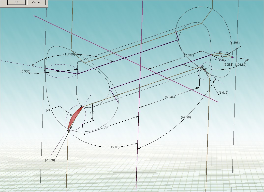

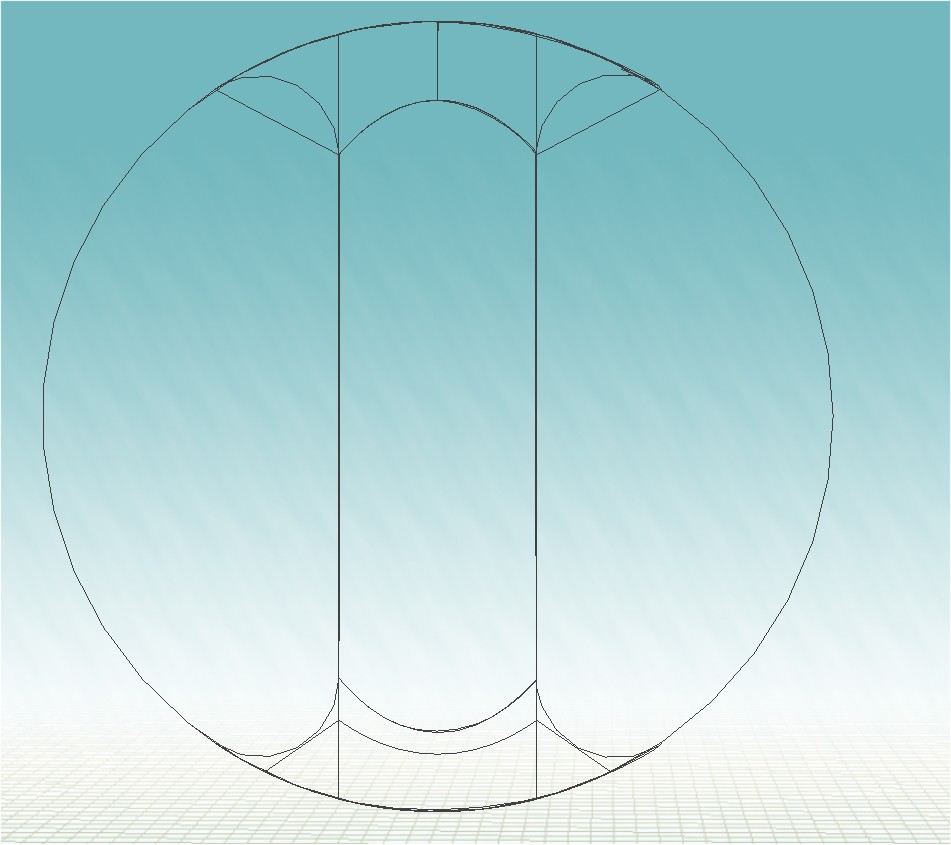

erstellt am: 22. Apr. 2005 11:36    Editieren oder löschen Sie diesen Beitrag!  <-- editieren / zitieren -->   Antwort mit Zitat in Fett Antwort mit kursivem Zitat    Unities abgeben: 1 Unity (wenig hilfreich, aber dennoch)2 Unities3 Unities4 Unities5 Unities6 Unities7 Unities8 Unities9 Unities10 Unities Nur für imf 10 Unities + Antwort hilfreich
Hab' nochmal ein Stündchen reingehängt, und meine:
Die Sache ist reif zur Überarbeitung. Das haut nicht vernünftig hin so.
Was hab' ich festgestellt, ohne eine Erklärung dafür zu haben:
- Bei der Auswahl gibt's in der Vorschau mal nur 2 45°-Linien, manchmal aber auch 6.
- Die Fasenfläche hat eine Trennlinie. Mal steht sie parallel zur Achse des Zylinders, mal steht sie quer dazu.
Der Einfachkeit halber hab' ich mir nun mal eine Bohrung vorgenommen, und gemessen, über einige Hilfskonstruktionen. Zu sehen sind 4 unterschiedliche Situationen.
Plausibel ist aber nur der rot eingefärbte Fall. Ansonsten stimmt weder ein Winkel, noch die Abstände.
Und von einer Realisierung mittels einfacher Zerspanungstechnik wollmer gar nich' erst reden ..

Ich hab' mich anschließend gefragt, wie's kommt. Hier ist die Erklärung, zumindestens für Teile des Problems:
Hierzu zweite Bohrung setzen, oberhalb der bereits vorhandenen, und diese abrunden, mir Radius 2 statt Fase 2x45°. Nun schön in Richtung der Zylinderachse anschauen. Man sieht, was abläuft:
Einmal entspricht die Fase der Sehne der Abrundung. Auf der Gegenseite ist es die Tangente.
Aber das müßte doch schon mal einer gemerkt haben?

Und ich stelle noch etwas fest:
Beim Abrunden marschiert Material des Ursprungszylinders aus der Kontur heraus. Dies sind die Doppel-Linien, die man in der Draufsicht sieht. Merkt man auch, wenn man das schattierte Modell mal ranzoomt, in diesen Bereichen ..
Etwas später: Ist wohl mehr ein Graka-Problem, scheint mir.
