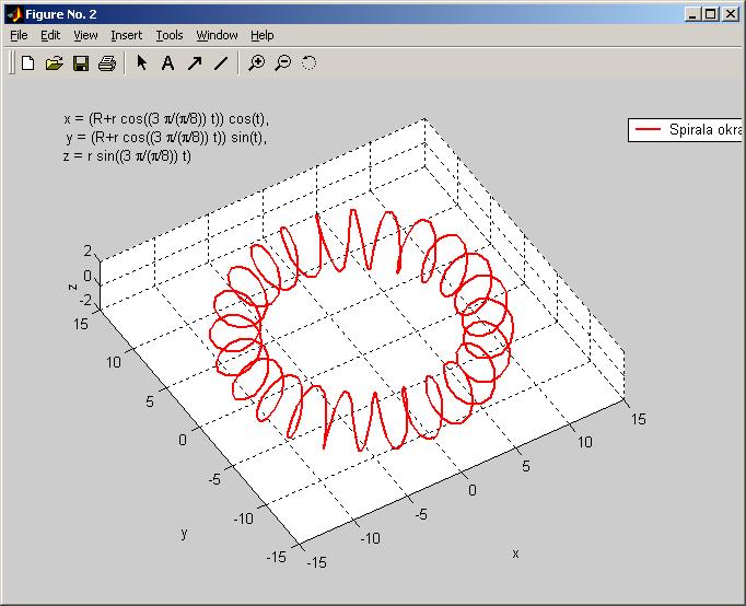

hat jemand vielleicht eine Idee, wie man aufgrund der angehängten Anleitung so eine Kurve in Excel mittels parametrischen Gleichungen beschreiben und letztendlich in Inventor erstellen kann, damit man schön die Geometriewerten über Excel ändern und solche Kurve steuern kann?
Gruß Kristof

diese Anleitung habe ich ja eben aus dem alten Beitrag. Die Konstruktionsmethoden solcher Kurve kenne ich auch. Nun möchte ich das jetzt gerne mit Excel machen mittels den matematischen Gleichungen.

danke Nancy für deine Mühe, mir geht es aber eher um die Generierung der solchen Kurve im Inventor, die matematisch im Excel beschrieben wird, und dann gesteuert werden kann. Man braucht dazu z.B diese Gleichungen, die in der Anleitung stehen. nun weiss ich nicht wie ich diese im Excel zusammenfassen soll.

diese Seite ist hervorragend. Nun habe ich zu wenig Erfahrung mit dem Makro- Schreiben im Excel und mit diesem Kreis ist es schon zu komplieziert für mich. Und mein Fall basiert auf 3D- Geometrie, noch kompliezierter. ich überlege mir grade ob man im Excel ein Makro schreiben kann, aus dem zumindest die 3D- Punkte für diese Kurve irgendwie im Inventor hinkriegen kann. Die Verbindung selbst dieser Punkte könnte ich schon von Hand machen mittels 3D- Spline. Dam muss ich wahrscheinlich die Makro-Fachmänner danach fragen.
Diese Kurve habe ich schon mit Matlab hingekriegt, das war ganz simple. es hilft mir aber nix weiter.
