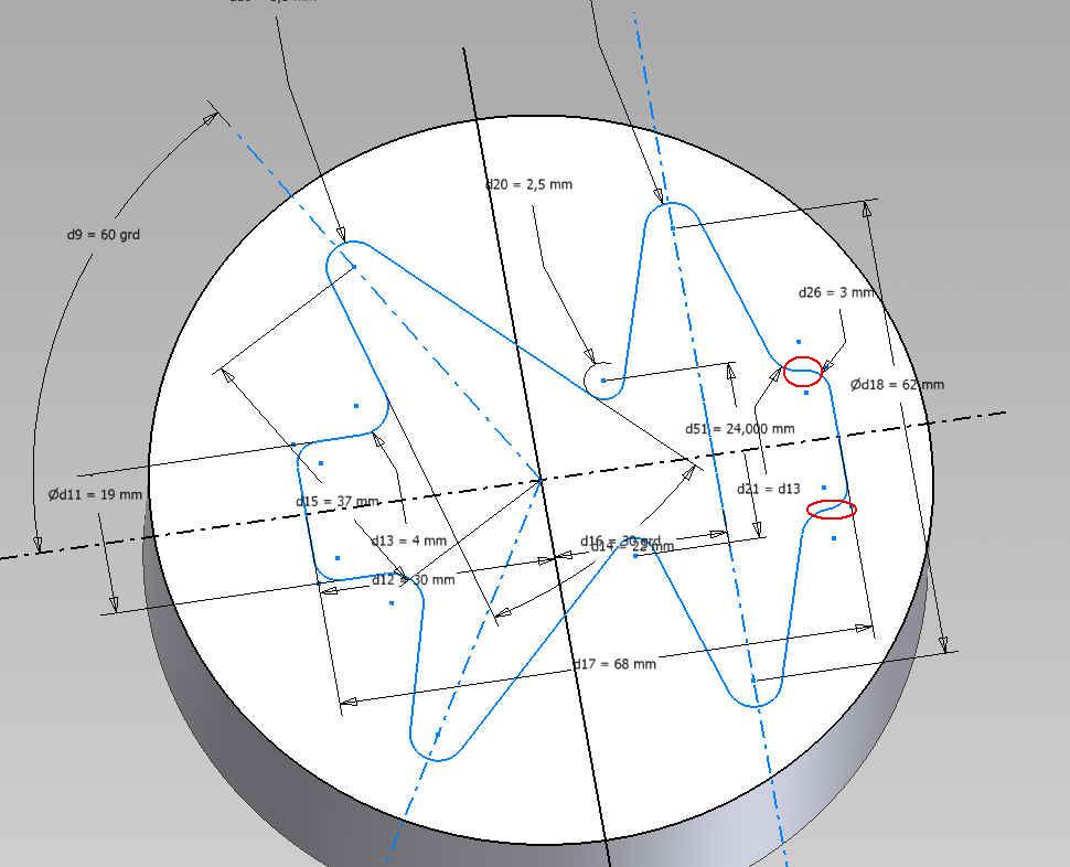

Hallo Zusammen,
Ich soll für ein Gehäuse eine " Sternförmige " Versteifung konstruieren,
die an jeder Stelle eine Stärke von 0,8 mm hat.
Ich habe schon einiges versucht mit Erhebung bekomme es aber nich hin.
Vielleich kann einer von Euch mir helfen.
Dank im vorraus
Banana Joe

Hi Banana joe,
vorab mal die Analyse der Skizze 3 , die hat an beiden Übergängen ein echtes Prob! So wird's nie was mit irgendwas!
Sad

@ guter_geist
mmmhhhh....???
und was schlägst Du vor ????
Wie soll ich die Kontur verändern damit das was wird ??

Reduziere die Radien soweit, das die "Zickzack-Kontur" wieder verschwindet. Die Verbindungsgerde dann tangetial zu den beiden Radien setzen. Dann bist Du schon einen Schritt weiter.

Hi Joe!
Klar geht das.
Mit Erhebung und tangentialen Anschlüssen. Aaaaber ...
Das Zickzack muß jedenfalls raus. Das ist ein Skizzierfehler, der nur Probleme verursacht.
Ich habe mir dann erlaubt die Skizze noch vollständig zu bestimmen  . Sollte grundsätzlich so sein .
Die rechteckige Fläche mit den Bohrungen ist sehr weit unten. Mit Tiefziehen wird das Probleme geben. Erkennt man auch an der fertigen Modellierung, daß das in der Werkstatt Troubles geben wird.
Das gehört sicher weiter nach oben, oder?
Dann werden auch die Flächen schöner ...

Gar nicht schlecht, der Herr Hutterer.
Wenn Du Dir die DWG anschaust, stellst Du fest, daß Joe da Einiges verschoben hat. Ich habe das mal korrigiert, im Neuner mit dem zweiten Dienstpaket.
Und prompt kriege ich 'nen Runtime-Error.
Es gibt also noch Arbeit für Autodesk. Aber irgendwie hab' ich das Gefühl, daß es weitergeht.

Eine gute Lösung, aber die Materialstärke ist bei den Einzugsflächen etwas wenig.
Optimal wäre eine Offsetfläche der ersten Erhabenen Fläche um die Materialstärke.
Vielleicht könnte man da mit Aufdicken was machen.

@SHP: in diesem Fall wären die Wandstärken beim Tiefziehen mindestens genauso dünn, wenn es nicht gar reißt.
Damit Aufdicken funktionieren kann, müßte der Konturabstand in der Draufsicht viel größer sein.

So, ich hab' das nochmal probiert, auch mit Vollkörper, und subtrahierender Extrusion bzw. Erhebung. Man kriegt die Außenhülle hin, auch schön mit Radius im Schnitt B-B. Aber bei der Wandstärke steigt er aus, der Erfinder.
Wenn ich der Banana Joe wär', würd' ich entweder die Stelle, oder den Designer wechseln.

Loften bringt meiner Meinung nach nix, nur Verwerfungen in den Flächen.
Ich könnte mir vorstellen, daß es beim Spiegeln Probleme gibt. Dann entweder abgeleitetes Bauteil erstellen, oder als SAT speichern und wieder einlesen ..
Etwas später: Stelle gerade fest, daß die Vertiefung nur 0.8 mm zurückliegt, und die Wandstärke 1 mm ist. Da muß Joe noch etwas selbst spielen dran

Hallo Tom,
WOW !!!! Das sieht klasse aus !!!
Kannst Du mir bitte sagen was in der Skizze nicht vollständig bestimmt war ?? Und was meinst Du mit Zickzack ???
Ich versuche grad Deinen Vorschlag nach zu modelieren, kann aber nicht sehen was Du an der Skizze verändert hast.
Sei so gut und gib mir nen Tip !!!
Wenn Du einen besseren Vorschlag -was die Form der Versteifung angeht -hast wäre ich Dir auch sehr dankbar.

Moin Joe
1. An deiner Skizze war definitiv garnichts bestimmt. D.h.: Du kannst die Skizzenelemente munter mit der Maus verschieben.
Wie war das noch: Ob´s besimmt ist oder nicht, sagt euch gleich das Licht... (In diesem Fall: Licht = Farbe)
2. Schau Dir mal die JPG´s vom GG an (1. Antwort). Da siehst Du dann, was mit dem Zick-Zack gemeint ist.
HTHHope this helps (Hoffe, es hilft weiter) Mathias
(George Bernard Shaw)
[Diese Nachricht wurde von Charly Setter am 03. Apr. 2005 editiert.]

Hey Mathias,
1. Ich seh's immer noch nicht !!!
2. Das seh ich auch nicht !!!
Ich kann an der Skizze ziehen und zuppeln wie ich will, da tut sich nix.
Joe

zu 1: Ich weiß auch nicht, was Tom da gemacht hat. Die Skizze ist bestimmt.
zu 2: Schau Dir doch bitte mal das 2. JPG in der Antwort vom GG an. Bzw. verkleinere die Radien an der im 1. JPG gezeigten Stelle, damit der Übergang der Radien sauber wird. So wie´s dort ist, geht´s auf keinen Fall, und das Modell ist auch so wie vom GG gezeigt.

Original erstellt von Charly Setter:
Hi Mathias!
Den Vorschlag der Auto-Bemaßung etwas abgewandelt  .
@Joe: Nach dem Löschen des kleinen geraden Stückes in den Zacken links und rechts (siehe zweites Bi8ld vom DGG) und Verbinden der Bögen hat noch ein Maß gefehlt, damit alles schwarz (=bestimmt) war.

Du hast doch jetzt soooo viele Beispiele bekommen. Es geht auch ohne Erhebung, und wenn es unbedingt eine Erhebung sein soll, dann nur über Flächentrickserei.
Schau Dir doch mal die Beispiele genau an (Bauteilende nach oben und dann schrittweise nachvollziehen). Da kann man (auch ich) noch jede Menge lernen und hinterher wirst Du schon einen Weg finden, der deinen Anforderungen (bzw. denen Deines Chef´s  ) gerecht wird.
lg Mathias
