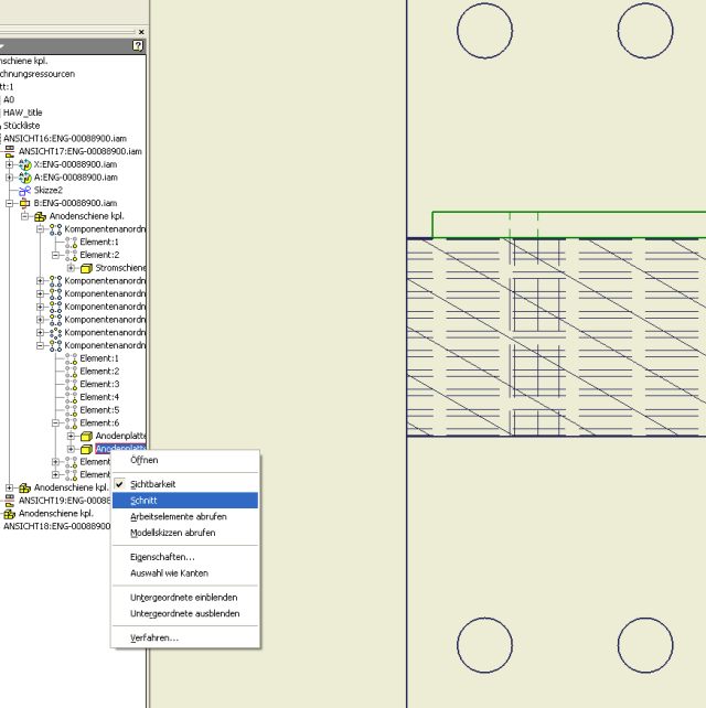

Bestimmt kann mir jemand hierbei helfen:
Wie kann ich, wenn ich beispielsweise ein Getriebe-Zusammenbau im Schnitt darstelle, Wellen oder Schrauben usw NICHT geschnitten darstellen?
Habe mir bisher so geholfen:
Schraffur ausblenden und die fehlenden Linien über Skizzen eintragen... ist aber nicht besonders genau. Gibt's da andere Möglichkeiten?
Nutze Inventor 9

einfach im Browser das entsprechende Teil suche und den Haken vor Schnitt rausnehmen. Siehe Bild

Inhalte einblenden lassen RMT auf entsprechendes Bauteil - nicht schneiden, fertig.

Danke, haputo und TDVPaul!
Das war ja mal wieder einfacher als erlaubt...
