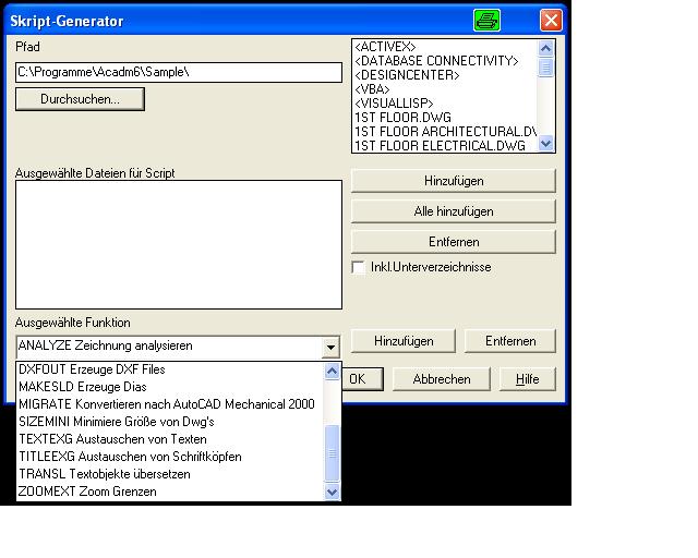

Soll das für DWGs von AutoCAD Vanilla oder für Mechanical gemacht werden? In Mechanical gibt's dafür den Script-Generator. Ich meine, es gäbe dort sogar eine fertige Lisproutine für genau diese Aufgabe. Eventuell hilft ein Blick in diese Lisproutine auch für eine entsprechende Lösung in Vanilla. Vanilla-DWGs sollte man natürlich nicht im Acad/M mit dem Script-Generator bearbeiten.

die einfachste Lösung ist die von Michael Puschner. Im Mechanical ist alles fix und fertig vorbereitet. Wenn es reine AutoCAD Dateien sind muß einfach die auszuführende Lisp ein wenig verändert werden oder neu geschrieben (sind dann ja nur 2 Zeilen siehe weiter oben).
Jörg

Hi @alle die Mechanical nicht kennen.
Der Scriptgenerator macht genau das was von vielen vorgeschlagen wurde. Er erzeugt ein Script in dem irgendwelche Routinen abgearbeitet werden. Zu diesem Zweck sind fertige Lisp's bereits hinterlegt (siehe Bild). Der Anwender muß nicht mal wissen wie man das Wort Lisp schreibt (Lisp-Kanone)sondern braucht lediglich eine Routine aussuchen. Wenn man allerdings ein wenig Lisp beherrscht kann man beliebige Routinen über beliebig viele ausgewählte Zeichnungen laufen lassen.
