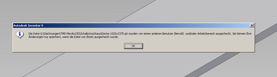

bin langsam am verzweifeln!!
Ich habe ein neues Zentralprojekt angelegt, weil ich mit einem Kollegen zusammen arbeiten soll.
Jetzt habe ich eine Baugruppe und wollte an einem Teil eine Änderung durchführen. Da bekomme ich die Meldung, daß die Datei von einem anderen Benutzer ausgecheckt ist (ich bin sogar der "andere" Benutzer!). Alles irgendwie unlogisch...
Dann sehe ich in der Hilfe nach, wie man Teile eincheckt. Das, was die da schreiben, passiert bei mir nicht oder ich verstehe was anderes als Autodesk unter dem "Baugruppen-Browser". Wenn ich da einen Rechtsclick mache, habe ich keine Optionen, irgendwas zu verstellen.

Hallo Doreen,
Erstmal herzlich Willkommen im WBIF!
Du mußt im Browser links auf "Modell" klicken. Dann klapt ein Fenster nach unten wo Du die Auswahl "Dateistatus" anklickst.
Nun stehen in Deinem Browser die geöffneten Datein mit eimem Kästchen davor (güner Haken, rotes Kreuz, ...)
Wenn Du nun eine Datei mit einem roten Kreuz mit der RMT anwählst, kommt die Auswahl "auflösen".
Jetzt kannst Du auschecken übernehmen oder abbrechen.
Fertig.

Hallo Robert!
Du hast mir den Tag gerettet.
Die können das in der Hilfe ja mal richtig schreiben. Mein Kollege ist auch schon mal dran verzweifelt und hat das mit dem Zentralprojekt bleiben gelassen.
